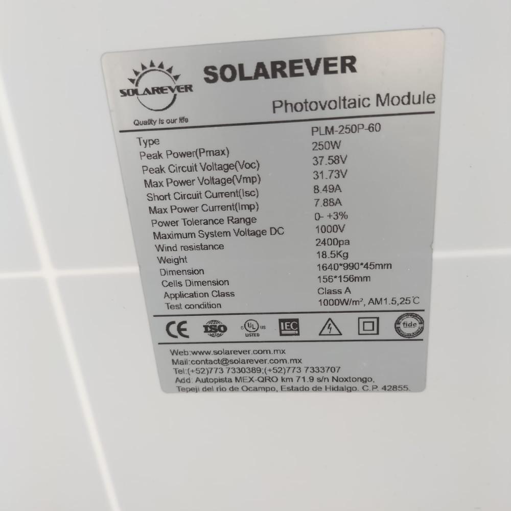

    Buenos dias compañeros, tengo un proyecto de reemplazo de un banco de 16 baterias VRLA 6 V 225 A MODELO L-GC2-130M. En un arreglo de 4S,4P (24V 900AH). Actualmente se hizo el cambio por 6 baterias AGM, GEL NEWMAX SG2000H 12V 230AH. El inversor es un outback fx2524t y el controlador de carga es un FLEXMAX FM80 que esta alimentado por 4 peneles de 250w. Alguin me podria ayudar con los parametros correctos para configurar el nuevo banco de baterias newmax?

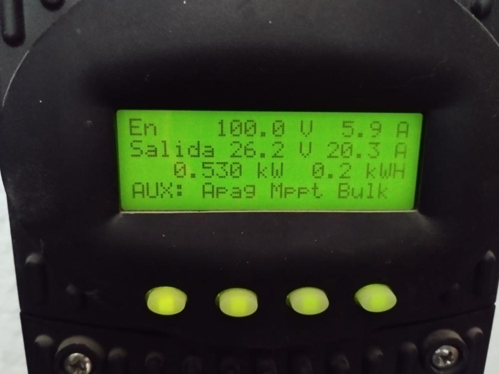

    Referente a los 4 paneles de 31.73Vmp (126.92v) por la lectura del FM80 en el momento de la foto entregan 100V al regulador, al desconocer como estan cableados con este dato podemos dudar si esta 2S,2P ó 4S, si fuera 4S controla si la seccion del cable de bajada es la indicada o pierde mucho en esa tirada o si una de las placas estuviera mal y no diera tension
    El FM80 admite hasta 150Voc para una temperatura de celolas de 25ºC, como los paneles tienen un Voc de 37.58V, [37.58 * 4=> 150.32Voc] si estas en un clima mas bien frio y si la seccion la seccion del cable paneles-regulador lo admitiera pon los paneles 2S,2P para evitar posibles problemas en epocas de frio en los circuitos de entrada de FM80.

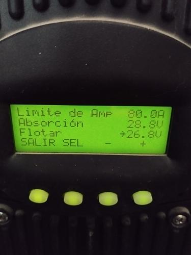

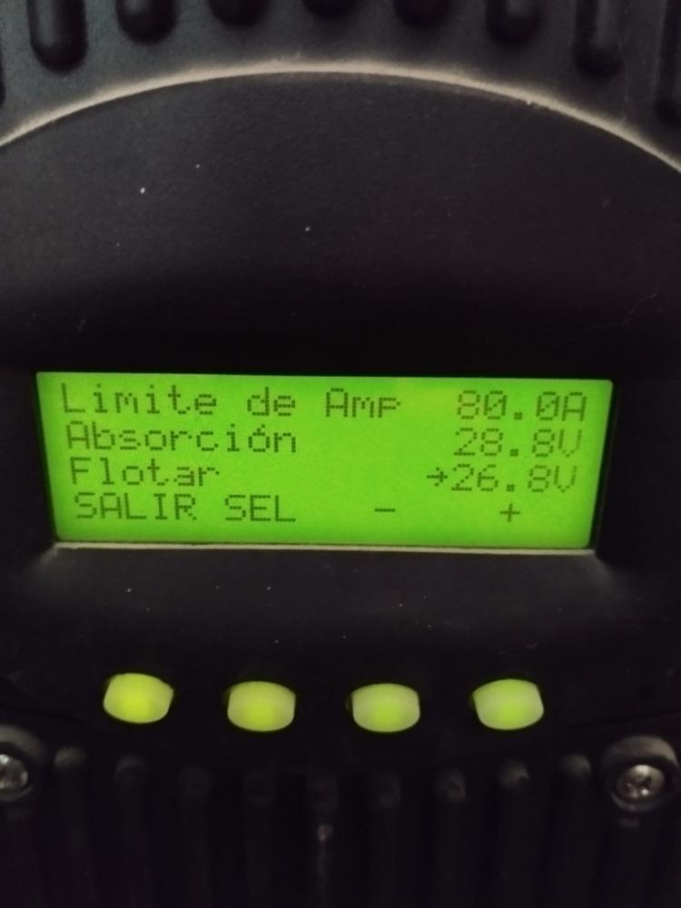

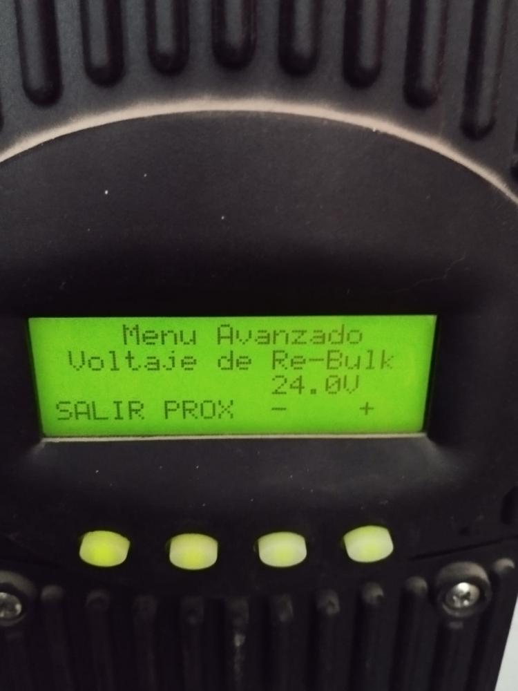

    En cuanto las tensiones: flotacion 2.275 (27.3V), desconexion por tension baja 1.7V (21v) y la de absorcon/bulk no la veo, posiblemete venga serigrafiada en la propia bateria, solo recordarte que las baterias Gel y AGM no admiten ecualizarse.

    Asi es las nuevas baterias se instalaron de esa manera 2S, 3P. En cuanto a los 4 paneles se encuentran en serie , la instalacion ya es algo antigua (por lo menos 8 años). Adjunto los parametros actuales que tiene el FM80
