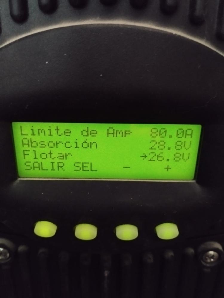

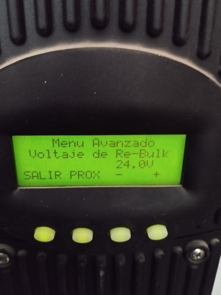

En cuanto las tensiones: flotacion 2.275 (27.3V), desconexion por tension baja 1.7V (21v) y la de absorcon/bulk no la veo, posiblemete venga serigrafiada en la propia bateria, solo recordarte que las baterias Gel y AGM no admiten ecualizarse.

Asi es las nuevas baterias se instalaron de esa manera 2S, 3P. En cuanto a los 4 paneles se encuentran en serie , la instalacion ya es algo antigua (por lo menos 8 años). Adjunto los parametros actuales que tiene el FM80
Archivo adjunto 30505
Archivo adjunto 30506
