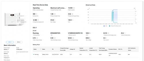

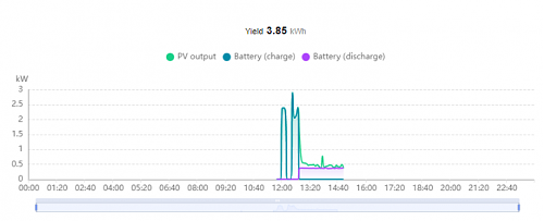

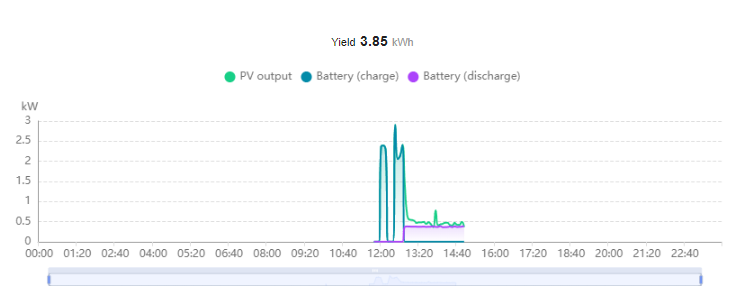

El problema es que la batería me está dando datos como si se estuviese descargando a potencia constante:

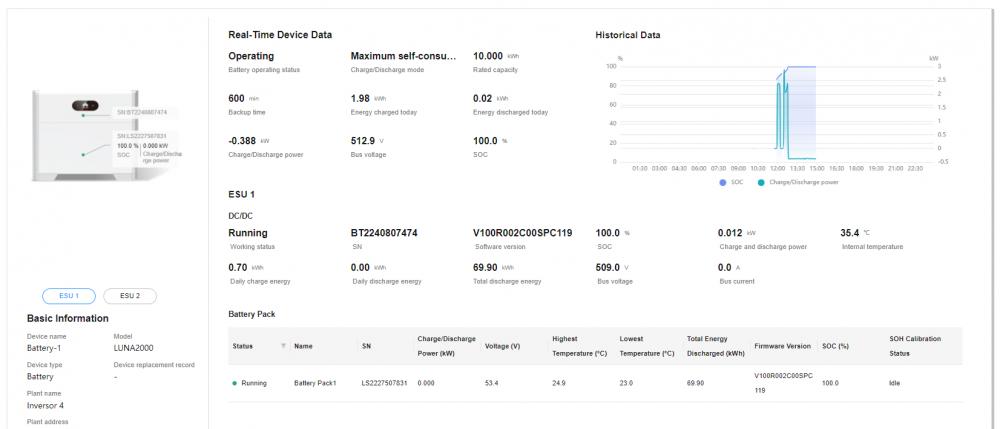

No obstante, en los parámetros de batería aparece el SOC al 100% y los valores instantáneos no indican descarga:

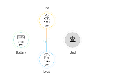

Además debería estar produciendo de sobra para el consumo (10 kWp a mediodía y soleado) que tiene conectado:
Nombre:  CapturaTodo.PNG
Visitas: 79
Tamaño: 16,1 KB
¿Sabéis por qué puede ser?
