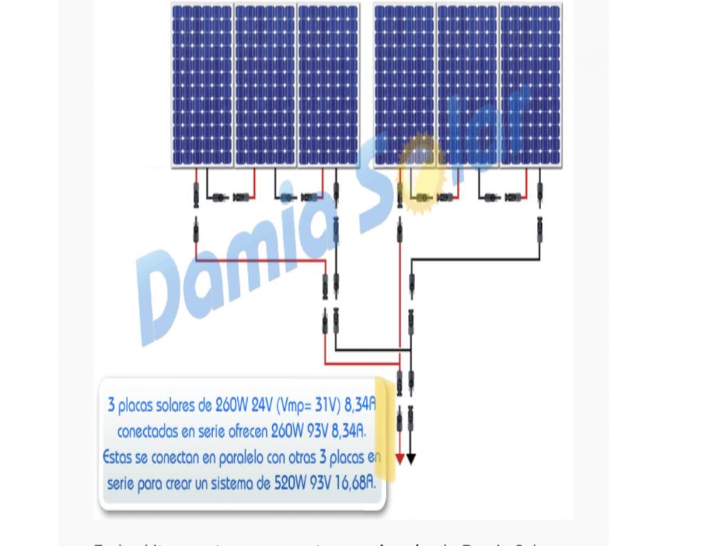

    Tengo una instalación de 12 placas solares de 340w corriente nominal 37,9V, 8,71A y un regulador victron MPPT 150 | 100 - Tr VE.Can, colocadas en serie de 3, 113v total de 35amperios, quiero montar 6 placas más de 550W la tensión 41,96V, 14A si las pongo en serie de tres serán 126v y 42 A.
    La pregunta es si puedo unir las nuevas con el mismo regulador o pongo otro.
    Creo que en amperios irá justo justo.

    Ese regulador MPPT 150/100 con 12 placas de 340W está practicamente cerca del limite de su capacida de campo solar, las nuevas 6 placas de 550W suponen unos 3300W que en una instalacion a 48V representa una intensidad de unos 68A, tendrias que poner un regulador de al menos 60-70A y la corrspondiente bajada placas - regulador. piensa que si fuera de los denominados de alta tension ( tension maxima de entrada de placas 450-500Voc) podrias poner estas seis placas en serie con lo que la seccion de esta nueva bajada seria mucho menor.

    Ok, una duda que tengo, las placas actuales las tengo en serie de tres que me da cuatro grupos y los amperios serían 35 amperios, si pongo las nuevas serían 42 amperios más, el Mppt es de 100 es así como explicó ?.
    la diferencia será el voltaje que las nuevas dan más.

    Por lo que comentas desconoces lo que representan los valores de los reguladores MPPT 150/100, los amperios a los que se refieren las especificaciones de los regualdores MPPT son los amperios maximos que el regulador puede entregar a las baterias, en este caso 100A
    con 12 placas de 340W tienes un campo solar de 12 * 340 = 4.080W que en una instalacion a 48V son 4.080 / 48 = 85A, no los 35A que tu comentas.
    Puesto que quieres añadir placa: para seguir añadiendo placas a este grupo de 12, puesto que el regulador te admite mas (85 ->100), tendrian que ser placas de caracteristicas similares y como las que pretendes poner tienen tensiones y amperios muy diferentes tienes que usar otro regulador para las nuevas para pues de lo contrario perderas mucha cosecha.

    Ampliación en placas solares-img_3606.jpgOk muchas gracias
    Perdona que te insista yo tengo las placas conectadas así pero la diferencia es la tensión, en grupos de 3 y los amperios que me salen son los que comento de 35a lo mismo estoy equivocado.

    Esos 16.68A que indica la leyenda en el esquema que adjuntas son los que puediran entregar las placas 'a la entrada del regulador'. y los 100A que especifica tu regulacdor (150-100) son los amperios maximos que admitiria entregar ese regulador a la instalacion (bateria + inversor con sus consumos)
    Een tu #5 son solo seis paneles (tu inicialmente indicas 12) y conectados segun se representa lo maximo que podrian entregar a la entrada del regulador son: 780W, 93Vmp, 8.34Amp por rama, y como son dos ramas en paralelo seria un total de 1560W, 93V 16.68A, pero el reulador MPPT conectado a una instalacion a 48V la tension que entregará a su salida son 48V, con lo que la intensidad ya no seran 18.68A, seran 1560W : 48V => 32.5A, con un 150+100 iria sobrado, pero con las 12 placas que en la salida del regulador son 85A.
    confundes amperios de entrada al regulador MPPT con los amperios de salida; como a la salida el MPPR rebaja la tension de placas a 48V aumenta en la misma proporcion la intensidad pudiendo, en el mejor de los casos llegar a unos 85A.
