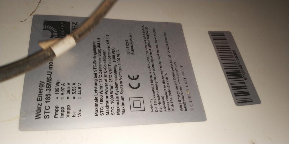

    Actualmente tiene dos placas que le han regalado en el trabajo de 185w y 24v (adjunto foto) y me preguntó qué necesitaba para montarlas y "enchufar cosas". Estas cosas después ya me especifico y su idea es poner una depuradora de agua para el estanque y una nevera que intuyo que no va a ser muy nueva.
    Por el momento yo he identificado que vamos a necesitar un regulador de carga, un inversor y batería(s); o un inversor hibrido para quitar los dos primeros. Si estoy diciendo alguna barbaridad, por favor corregidme...

    Yo he pensado en compra algún regulador PWM de 12/24v y unos 20A que creo es suficiente para conectar los dos paneles en paralelo y mi duda es en la salida de batería, ¿el regulador daría salida a 12v o 24v? He visto un Must Solar Regulador 12V / 24V 20A PWM que ronda los 35€.
    Por otro lado, luego necesitaré el inversor, que dependiendo de la nevera que quiera poner, tendrá que ser de más o menos W y dependiendo de el voltaje de carga que de el regulador a las baterías tendrá que ser el inversor (12 o 24), ¿Qué rondan los 150€?. He leído que para neveras, lavadoras, etc. lo suyo es que de potencia del triple de consumo que tenga el aparato por el tema de los arranques.
    Una de las dudas que tengo es, si se pueden combinar distintos voltajes en la misma instalación, quiero decir, puedo poner placas de 24v con baterías de 12v y que el Regulador PWM haga la transformación o esto es una idea de cabeza total. Porque no he encontrado nada como "transformador"...
    El tema baterías, pues no sé que querrá hacer, pero me dejó caer que iba a usar de coche, sé que no están pensadas para esto y que le van a durar dos asaltos, pero eso ya, él sabrá... Por lo que he entendido leyendo, tendría que conectar dos en serie para llegar a los 24v. Aquí me surge la duda de si pueden tener distintas capacidades al montarse en serie.

    Necesito conectar dos paneles de 185w 24v en paralelo, qué regulador de carga necesitaría, qué inversor necesitaría para dar salida a la producción de los paneles, todo ello con el menor presupuesto posible.

    No sé que bomba tendrá esa depuradora, pero con dos placas de 185w le va a venir justito para una nevera pequeña. Un híbrido lo descartaría en esa instalación. Esas placas no dan ni para su propio consumo.
    Efectivamente necesitas un regulador y un inversor. Yo pondría el regulador mppt para aprovechar mejor las placas. Las pones en serie y el regulador ya se encarga de sacar la tensión necesaria hacia batería.
    Pero para elegir inversor es necesaria saber que bomba lleva esa depuradora.

    Veo que lo que yo buscaba como "transformador" en verdad es un regulador mppt, parece que no me quedó del todo claro al leerme que eran...
    La bomba es de unos 85w según me dice. Idealmente no estará conectada todo el día, pero si de 3 a 4 horas.
    Para el tema nevera me confirmas lo que ya intuía yo, que para mantenerla encendida mientras generan las placas pues igual si, pero no creo que llegase a cargar batería apenas para después. ¿Qué dirías que falta, otro par de placas?

    Lo bueno de montar un mppt es que le dará más juego a la hora de ampliar.
    Por ejemplo, a esas dos placas podría añadir dos más de ~450w y hacer dos series con las que tiene ahora, no son caras y ya se le quedaría una instalación suficiente para una nevera mormal.
    Pero eso tiene que tenerlo en cuenta a la hora de elegir el mppt. Si lo pilla justo para lo que tiene ahora, cuando quiera ampliar tendrá que cambiarlo por uno más grande.
    Otra opción sería pillar un pwm barato de 10/15€ y cuando amplíe placas pillar el mppt. Lo bueno de esa opción es que si le entran a robar no creo que se lo lleven. Y si pasa no pierde tanto.

    Lo que comentas de ampliar con dos placas de 450w, no habría problema en ponerlas junto a las de 185w? Siempre y cuando la suma de sus A (¿sería la suma del Voc o Vmpp?) y W no supere la capacidad del mppt entiendo que no habría problema...

    Puedes poner en serie cada una de 450w con una de 185w y luego hacer dos paralelos. Eso te daría 1270wp nominales (luego nunca es tanto). Por eso te digo que si lo vas a hacer seguro tengas en cuenta el tamaño del mppt.
    Si lo haces de primeras si podrías poner un híbrido, pero solo con dos de 185w no te lo recomiendo, es muy poco.
    A mi no me gustan los Must tienen un firmware muy malo con pocas opciones de configuración , pero eso ya es cuestión de gustos.
    También ten en cuenta que para poner un inversor de 3000w mejor trabajar a 24v. Para eso necesitarás dos baterías. Si vas a meter dos monoblock de 12v yo no las pondría de menos de 250ah. Calcula que pongas la capacidad que pongas no deberías consumir más del 50% si quieres que la batería te dure unos años. Si pones poca batería, monoblock y consumes mucho, te durará dos telediarios

    ¿Pero montándolos de la forma que dices no tendría 635w a 48v? Que bueno entiendo da un poco igual si el inversor es capaz de trabajar con 48v en entrada y almacenar a 24v.
    ¿En los sistemas fotovoltaicos es mejor trabajar con pocos watts y altos voltajes, al revés o es indiferente mientras los sistemas los soporten y el cableado sea adecuado?
