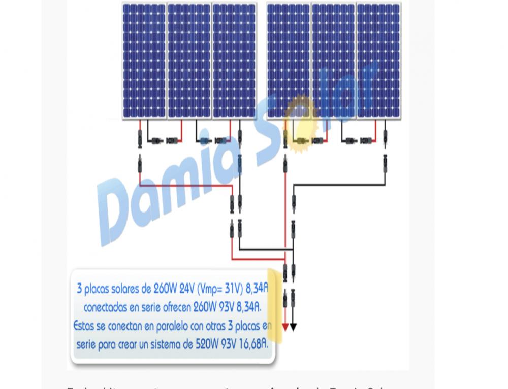

Archivo adjunto 30381Ok muchas gracias
Perdona que te insista yo tengo las placas conectadas así pero la diferencia es la tensión, en grupos de 3 y los amperios que me salen son los que comento de 35a lo mismo estoy equivocado.
Re: Ampliación en placas solares
Esos 16.68A que indica la leyenda en el esquema que adjuntas son los que puediran entregar las placas 'a la entrada del regulador'. y los 100A que especifica tu regulacdor (150-100) son los amperios maximos que admitiria entregar ese regulador a la instalacion (bateria + inversor con sus consumos)
Een tu #5 son solo seis paneles (tu inicialmente indicas 12) y conectados segun se representa lo maximo que podrian entregar a la entrada del regulador son: 780W, 93Vmp, 8.34Amp por rama, y como son dos ramas en paralelo seria un total de 1560W, 93V 16.68A, pero el reulador MPPT conectado a una instalacion a 48V la tension que entregará a su salida son 48V, con lo que la intensidad ya no seran 18.68A, seran 1560W : 48V => 32.5A, con un 150+100 iria sobrado, pero con las 12 placas que en la salida del regulador son 85A.
confundes amperios de entrada al regulador MPPT con los amperios de salida; como a la salida el MPPR rebaja la tension de placas a 48V aumenta en la misma proporcion la intensidad pudiendo, en el mejor de los casos llegar a unos 85A.
