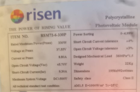

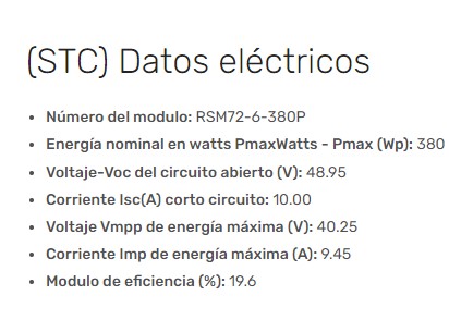

    Predeterminado Mejor conexión de paneles solares con inversor mppt 3.000 watts
    Buenos días :
    tengo 5 paneles monocristalinos de 72 celdas de 330 watts y 3 paneles monocristalinos de 72 celdas de 380 watts y 8 baterías de 75 amperes
    me pueden ayudar cual es la mejor forma de conexión de los paneles en serie o paralelo

    Nombre:  380 panel.jpg
Visitas: 122
Tamaño: 31,2 KBNombre:  330 panel.jpg
Visitas: 118
Tamaño: 23,4 KB

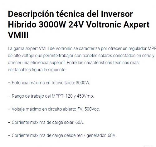

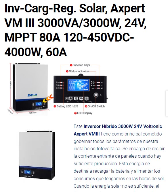

    hola buenos dias adjunto datos del inversor y de los paneles
    gracias
    Miniaturas adjuntadas Miniaturas adjuntadas Mejor conexión de paneles solares con inversor mppt 3.000 watts-inversor1.jpg   Mejor conexión de paneles solares con inversor mppt 3.000 watts-inversor2.jpg

    EL VM III necesita un minimo de cinco paneles para arranacar, por lo que no te queda otra opcion que poner las ocho placas un serie.
    hay varios hilos sobre este tema.
