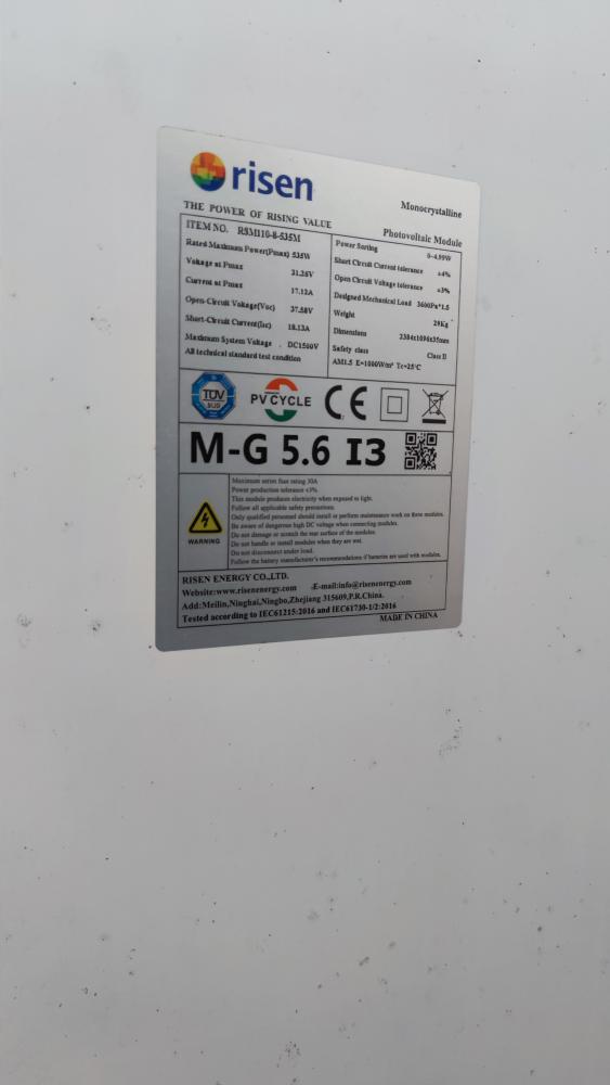

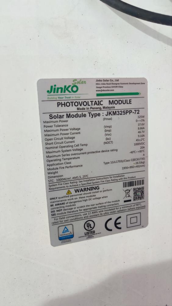

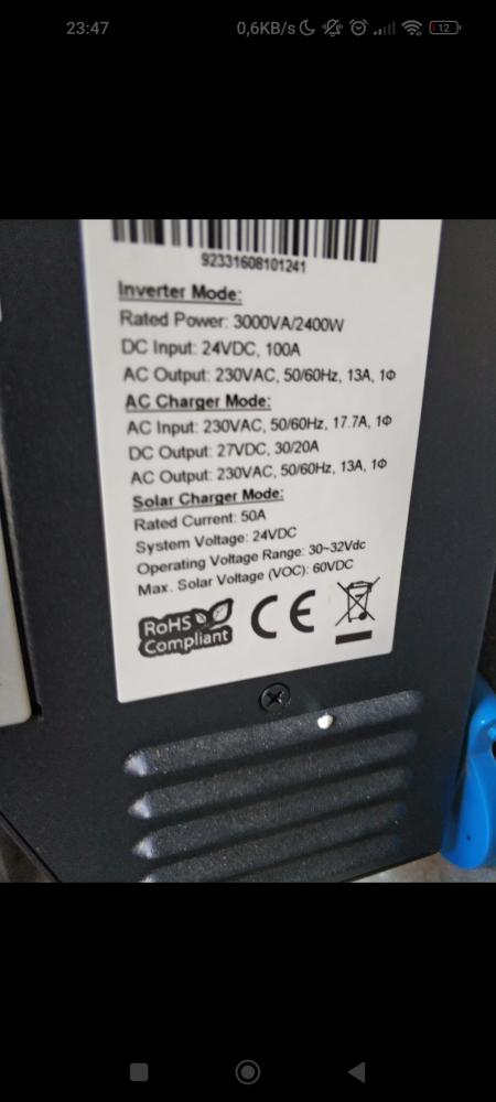

    Hola ,queria saber si puedo conectar estos dos paneles en paralelo a un inversor , adjunto imagenes, al parecer veo que los dos paneles tienen diferente tension .

    pues en teoria los puedes conectar, lo unico el rendimiento que te va a quedar que
    el panel de mas vmp va a trabajar como el de menos vmp por lo que te quedara de la suiente manera:
    vmp de los dos panes 31.25 x 25,7A(suma de los 2 imp de los dos paneles) vas a conseguir unos 803w.

    Con un mppt ocurriria lo mismo?
    si ocurre lo mismo, siempre usar paneles de mismo voltaje y corriente, sino pasan estas cosas.
