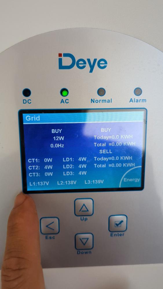

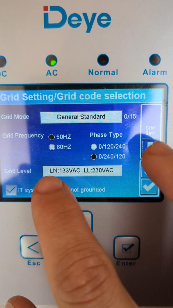

    Hola, he instalado un Deye sun Híbrido trifásico de 8 kW en una vivienda con un sistema eléctrico trifásico de los antiguos 138/238 (entre fases 238V y entre fase y neutro 138V)
    Deye sun híbrido trifásico 8kW-pxl_20230608_142221992_exported_27576.jpg.

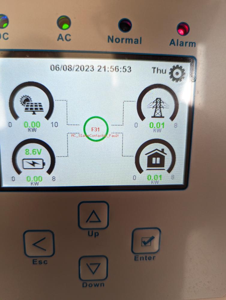

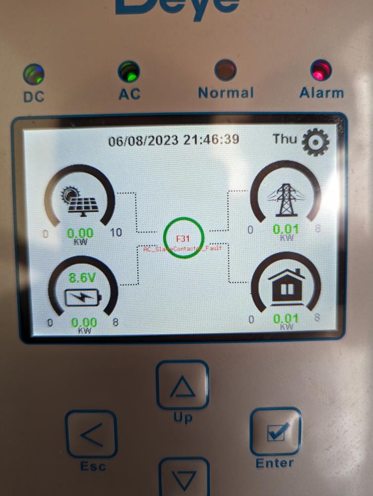

    La cuestión es que cuando le doy entrada a los paneles, salta el error F35 y algunas otras veces sale el error F31:
    Deye sun híbrido trifásico 8kW-pxl_20230608_135804544.jpg Deye sun híbrido trifásico 8kW-pxl_20230608_140819139.jpg.

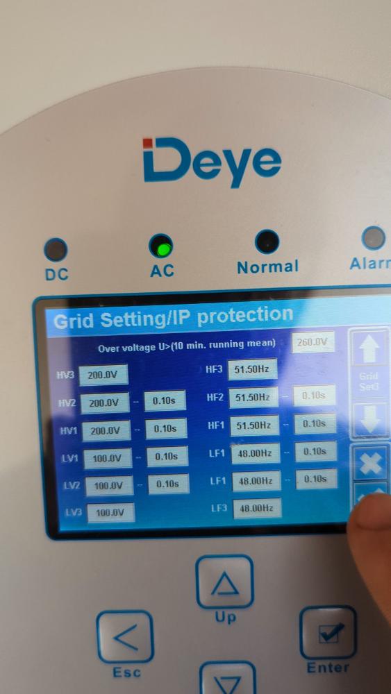

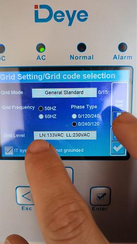

    He probado en cambiar los parámetros de grid setting a los valores particulares de esta red:
    Deye sun híbrido trifásico 8kW-pxl_20230608_142221992_exported_47083.jpg Deye sun híbrido trifásico 8kW-pxl_20230608_142221992_exported_82429.jpg.

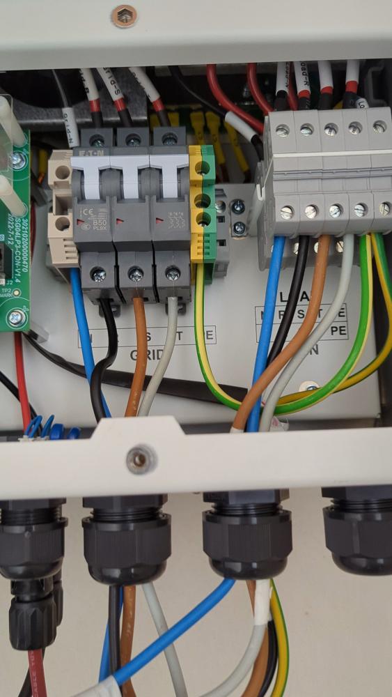

    He probado de conectar el inversor en modo grid (autoconsumo, todo entra y sale por el puerto grid) y en modo aislada asistida por red (la red entra en el puerto grid y los consumos de la vivienda salen en el puerto Load), pero sigue saltando error en ambos casos y no sé qué más puedo hacer:
    Ya he conectado algun otro híbrido trifásico de deye y es la primera vez que tengo problemas de este tipo... Alguien tiene alguna idea de qué puede estar pasando y de cómo lo puedo solucionar? Gracias de antemano.
