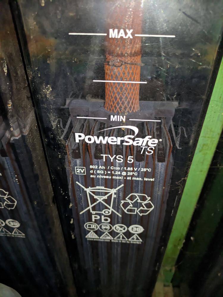

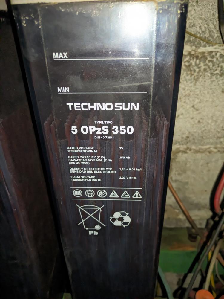

    Buenas tardes. He estado esta tarde de nuevo en el campo para ver todo bien y mañana meterle mano y cuál ha sido mi sorpresa viendo de nuevo las conexiones de las baterías que ¡¡¡no son iguales, son de distinta capacidad!!!. Son todas de 2v pero seis son de 802 Ah y las otras seis de 350 Ah.
    ¿Sigue siendo posible hacer la instalación como lo tenía previsto?

    Las de 350Ah (C10) tienen una capacidad de 350Ah.
    Las de 802Ah (C120) tienen una capacidad de 550Ah (C10).
    Si han trabajado como eso (en serie a 24v, en descarga), y en carga a 12v, por separado, pienso que cargarlas con el mppt (a 24v), no sera peor que lo que habia.
