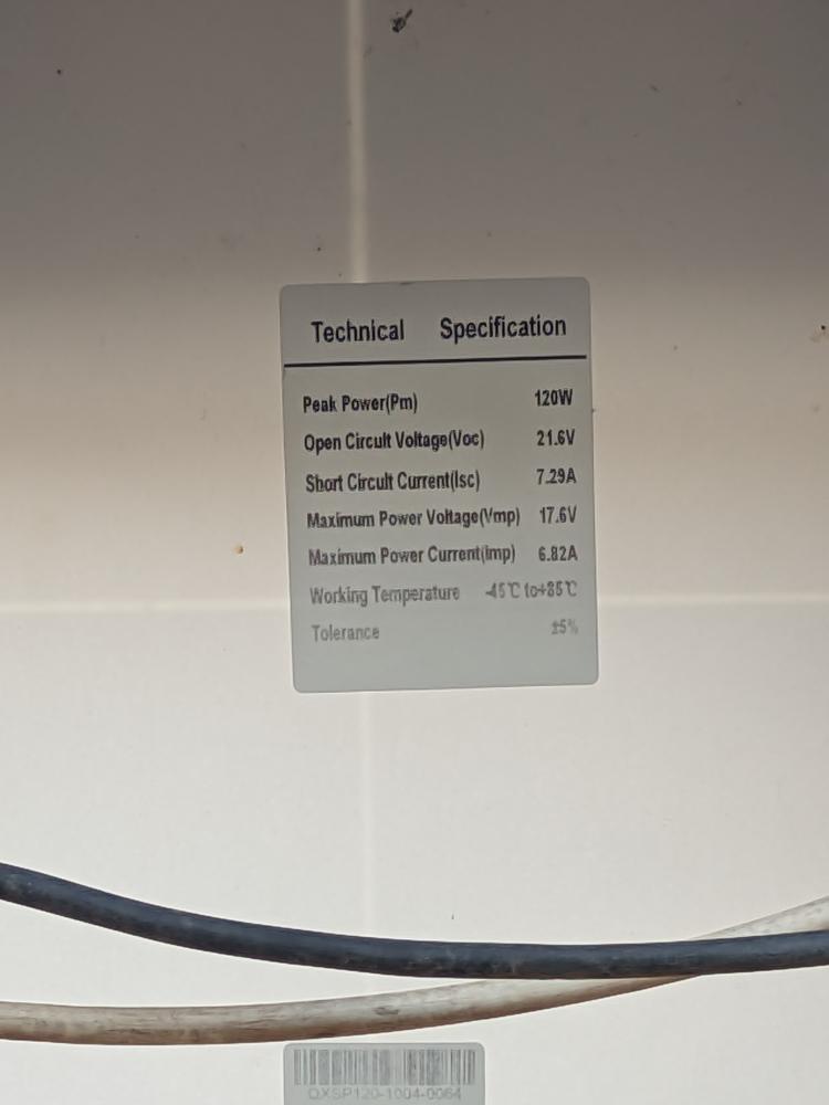

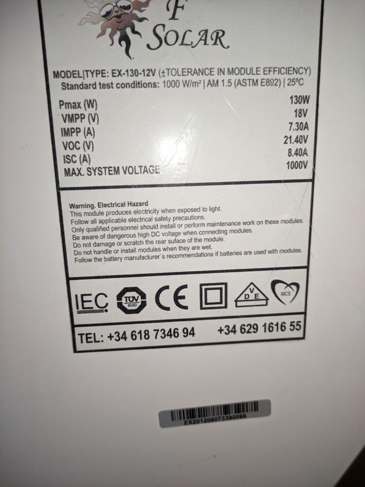

    Hola. Quisiera hacer una consulta que mientras más leo, más liado estoy.
    Tengo una instalación aislada en una casa de campo que ya es un poco antigua y quiero cambiar el inversor por un Huber Basic One Plus de 3000w que me vende un amigo. Las batería que tengo son estacionarias y están conectadas a 24v. Las placas que tengo son las siguientes:
    De estas tengo 5 placas
    De este modelo dos
    Quisiera saber si me podéis decir cómo conectar las placas para que me funcione bien el inversor, no sé si deben ir en paralelo, en serie o en paralelo y serie. Actualmente están conectadas en paralelo. No sé si las dejo así me funcionará toda la instalación ok
    14.172
    Predeterminado Re: Conexión placas
    Tanto con 5 como con 7 paneles la cosa pinta rara, porque no dan para hacer series de 2 que sería lo correcto pero si puedes tenerlos en paralelo, que siendo de 12V contra batería de 24V, pues como que no....
    Buenos días, yo haría dos strings de tres paneles. Sobraría un panel.

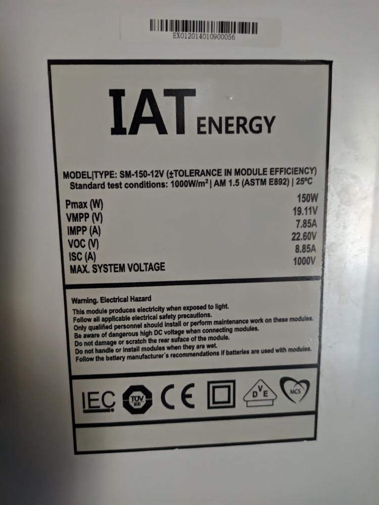

    Buenos días. Gracias a los dos por contestar.
    Mi idea era esa, hacer dos string de tres placas cada uno conectadas en serie, pero no estaba seguro y no quiero meter la pata.
    Tengo también la posibilidad de hacerme de otra placa de 150w, ¿Si hiciera los dos string podría conectar cuatro en serie en casa uno de ellos?

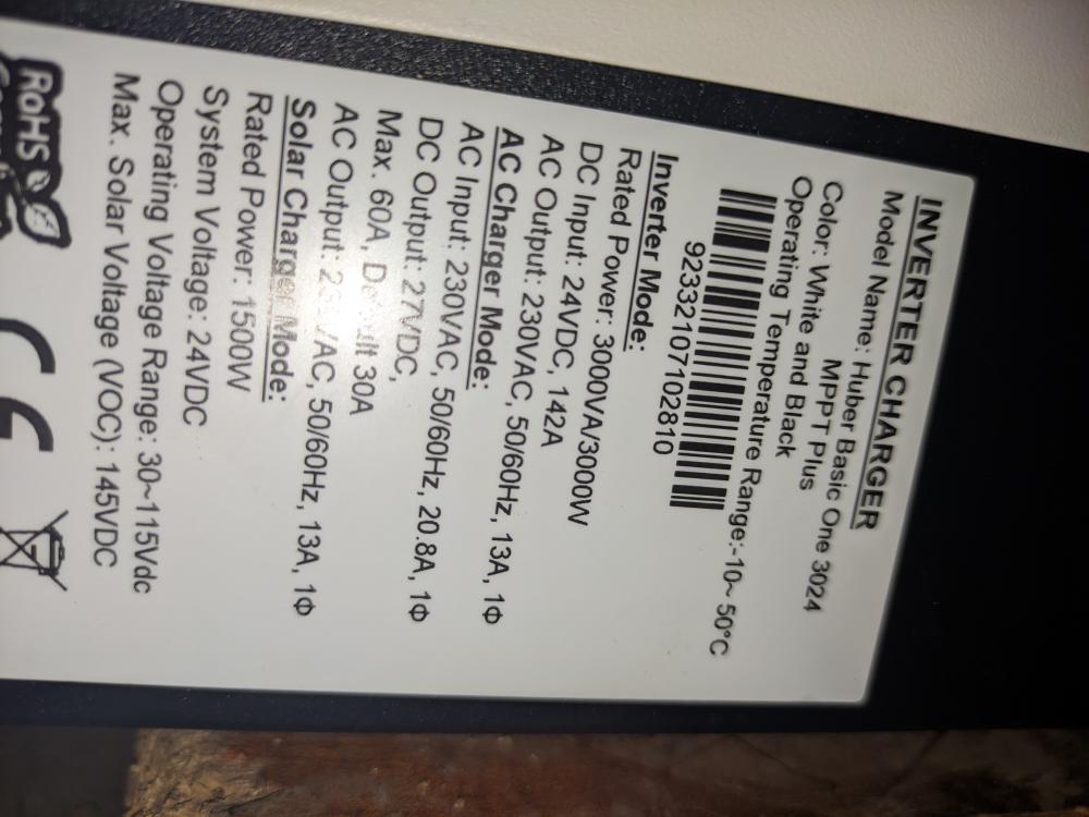

    Hola de nuevo. Os pongo las características de la placa de 150w y del inversor Huber
    Con este panel serian ocho los que dispongo. ¿Me podéis indicar cuál sería la mejor manera de instalarlos, serie paralelo, de dos en dos, dos strings de cuatro, ...? El problema es que cuanto más leo, más lío tengo en la cabeza

    Cita Iniciado por dosky Ver mensaje
    quiero cambiar el inversor por un Huber Basic One Plus de 3000w .../... Las batería que tengo son estacionarias y están conectadas a 24v.

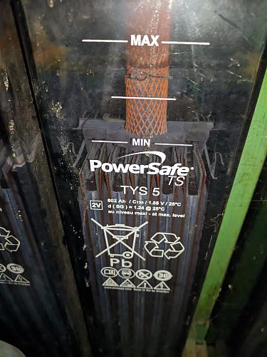

    No seria mal de tener tambien foto de tus baterias (la pegatina), porque me temo que este "huber" no puede cargar a mas de 29,2v tanto en bulk como en ecu.
    Pon """manual_inversor_huber_one_mppt_one_plus.pdf """ en google, y te saldra el manual y ver las paginas 22 y 23.
    Los parametros 26 y 34.

    Estas son las baterías

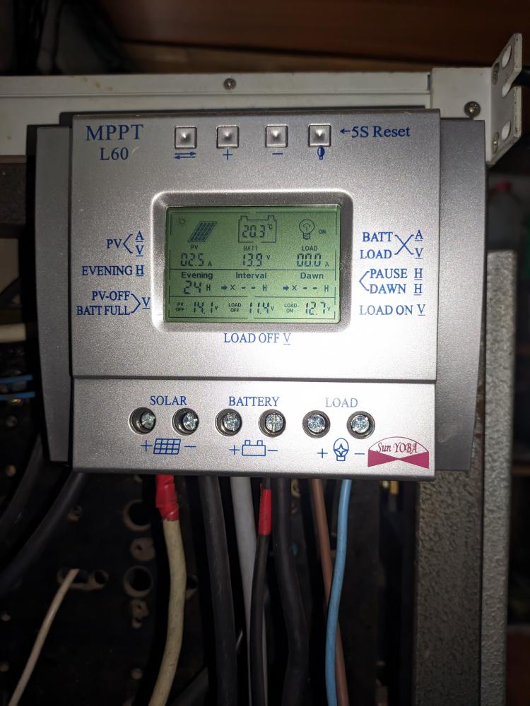

    Buenos días. ¿Esto quiere decir que con este inversor no puedo cargar esas baterías? Tiene instalado otro regulador mppt de 60A y las carga perfecto.
    Este en concreto
    Lo que te estan intentando hacer comprender es que tu bateria necesita 32V para ecualizar, necesita un regulador que sea capaz de entregar esa tension de ecualizacion
    'briko' te ha apuntado al manual y la pagina en la que indica que ese 'Huber Basic One Plus de 3000w' que te venden no llega a ese valor de tension, ese hibrido esta mas bien pensado para baterias AGM o Gel que al no admitir ecualizacion no necesitan superar los 29v que es capaz de entregar.
    El regulador que has subido en #11 es un regulador PWM (falso MPPT), lo primero habria que ver si es capaz de entregar tensiones de 32v, pero por otro lado si el regulador del 'Huber Basic One Plus de 3000w' , no da mas tension de ecualizacion es porque su circuiteria esta pensada para trabajar como maximo a 30V de bateria con lo que de superarla con un reglador exterior puedes dañar el hibrido.
    hubo un tiempo que proliferaron hibridos de ese tipo que funcionan bien pero no ecualizan baterias acido/plomo del tipo OPZS que es la que tu tienes y es un pedazo de bateria que deberias mantener bien.
    en resumen y por lo que te hemos indicado creo que ese 'Huber Basic One Plus de 3000w' no interesa.

    no es por nada pero hay marca 13,9v cuantas baterias tienes? 6 o 12 vasos?
    y si tienes 12 vasos como los tienes conectados?

    y porque ese regulador marca 13,9voltios, no me cuadra

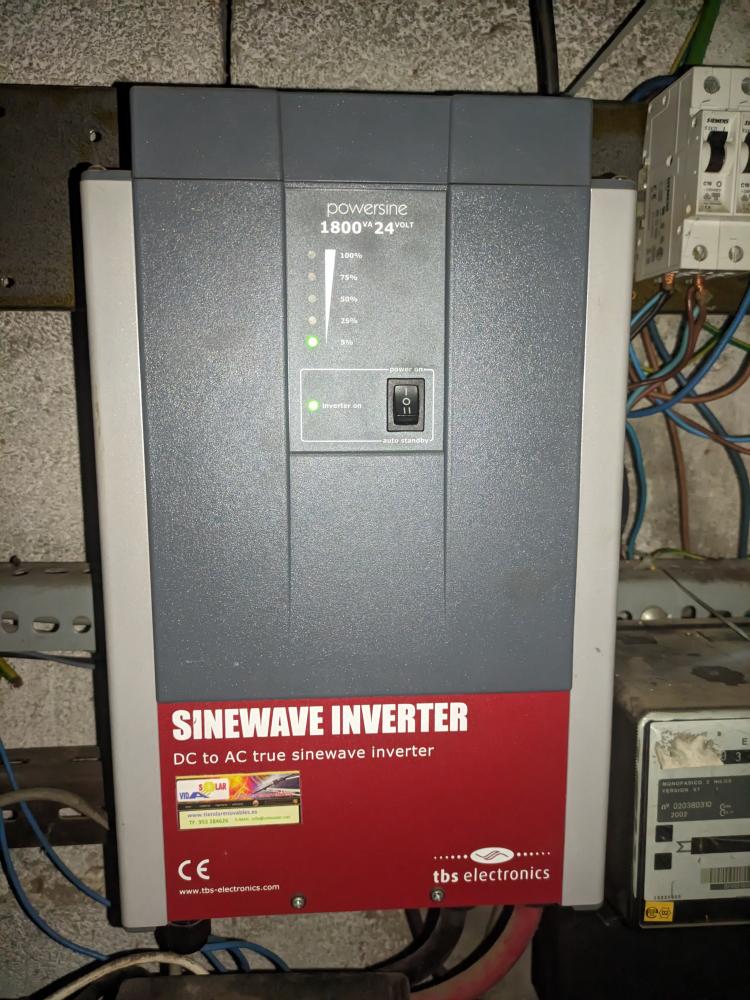

    Pues la verdad no lo sé,no me había fijado. Están puestas con este inversor
    Que es el que quiero cambiar para poner otro de más potencia

    vale y reguladores que tienes dos como la foto?
    dosky está desconectado Forero
    feb 2021
    Badajoz
    68
    Cómo el de la foto ese solo, pero hay otros dos isoler 30. Yo lo que quería era quitar todo y dejar solo el inversor híbrido.

    si pero no cuadra tendrias que hacer un pequeño esquema de donde esta conectado todo.

    murcia
    4.427
    Apuesto que cada bloque de baterias (12v) tendra su(s) regulador pwm y sus placas en //.
    Luego los 2 bancos de baterias en serie, para alimentar el inversor a 24v....

    Hola de nuevo. Viendo cómo está todo conectado, lleva razón el compañero briko.
    A ver, tengo 7 paneles conectados de la siguiente manera:
    - 3 paneles en paralelo conectados al regulador L60
    - 2 paneles en paralelo conectados a un Isoler30
    Los positivos de salida a batería de cada regulador van conectador a un borne junto con el positivo de las baterías y los negativos en otro borne con el negativo de las baterías.
    Las baterías están conectadas en serie.
    Mi idea, como dije más arriba, es cambiar el inversor. ¿Me podéis orientar cuál sería la mejor solución y que tipo de inversor instalar? Cómo antes habéis indicado, el huber no sería el más adecuado, ¿Se dañarían las baterías?
