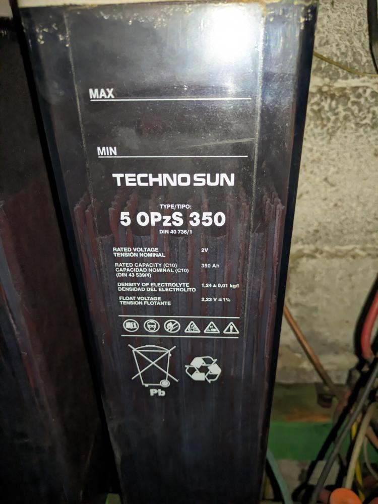

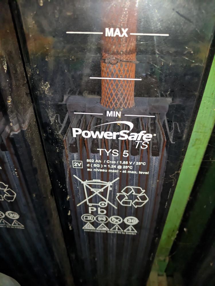

Buenos dias. Gracia por la respuesta zapesuso. Tengo otro panel sin usar de 150w, con lo cual puedo hacer lo que me comentas, 4 en serie + cuatro en serie, y después en paralelo.
El estado de las baterías no sé cual es, tienen ya unos años y están así conectadas desde que se instalaron.
Hola briko. Estoy mirando el manual del huber y, si no me equivoco, si en el parámetro 5 se selecciona "definido por el usuario", el voltaje tanto en bulk como en ecualización se puede poner hasta 31.5v
Parámetro 26 - Voltaje de carga de impulso (Bulk) (Voltaje C.V):
Si se selecciona autodefinido en el programa 5, se puede configurar este programa. El rango de ajuste es de 12.5V a 15.0V para el modelo 1K, 25.0V a 30.0V para el modelo 2KVA, 25.0V a 31.5V para el modelo 3KVA / 3KVA Plus y 48.0V a 61.0V para el modelo 5KVA. El incremento de cada clic es de 0.1V.
Parámetro 31 - Voltaje de ecualización de batería
El rango de ajuste es de 12.5V a 15.0V para el modelo 1KVA, de 25.0V a 30.0V para el modelo de 2KVA, de 25.0V a 31.5V para los modelos de 3KVA/3KVA Plus y de 48.0V a 61.0V para el modelo de 5KVA. Cada incremento por clic es de 0.1V.
La pregunta: ¿podría entonces valer el huber para mis baterias?
