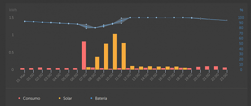

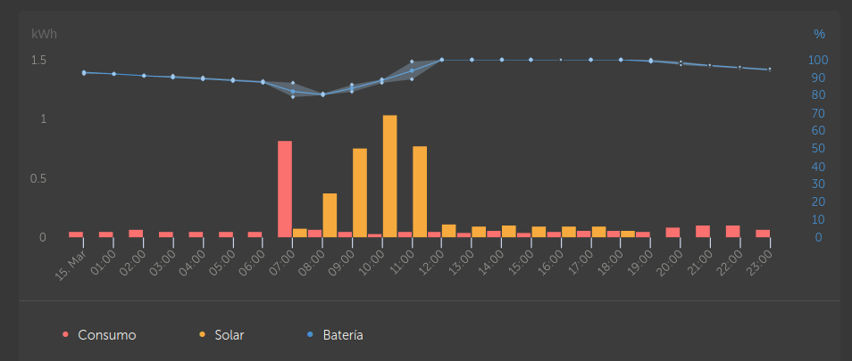

    Tengo una duda con el porcentaje del nivel de carga de la batería.
    Tengo 5 baterias PYLONTECH, y desde hace unas semanas percibí que desde el nivel 89% al 99% o 100% llega con mucha menos energia que en otros tramos inferiores al 89%
    Para dar mas información, no se si relevante, tengo que decir que empecé teniendo solamente 2 baterias (2 años aporx) y hace meses le metí 3 mas.
    Yo no tengo idea del tema y quería saber opiniónes al respecto.
    Es preocupante? Es normal? Es una suerte?
    Gracias!

    Es normal.
    La diferencia entre la tension max programada, y la tension de la bateria, disminuye, cuando la bateria se va cargando.
    A menos diferencia de voltage, menos intensidad.
    Y cuando ya los 2 son identicos, la intensidad tendria que ser cero Amp. (teoricamente).
    Eso, para cualquier tipo de bateria.

    Piensa que por mucha bateria que tengas, si tu campo solar y el regulador no estan dimensionados para poder cargar sin problemas la bateria, por muchas baterias que pongas no las veras completamente cargadas.

    La instalación esta mal dimensionada, asi lo unico que sucedera es acortar la vida de las baterias

    Para saber si algo está mal dimensionado lo primero sería saber "las dimensiones"
    Sin saber lo que tienes y lo que consumes es difícil de adivinar

    Lo poco q puedo decir es con la imagen esa. Esa fluctuación de las baterías es a diario. Puntualmente hay días q hay un consumo mayor, bajando el nivel de batería hasta un 60%. Pero el día a día no suelo bajar del 80%.
