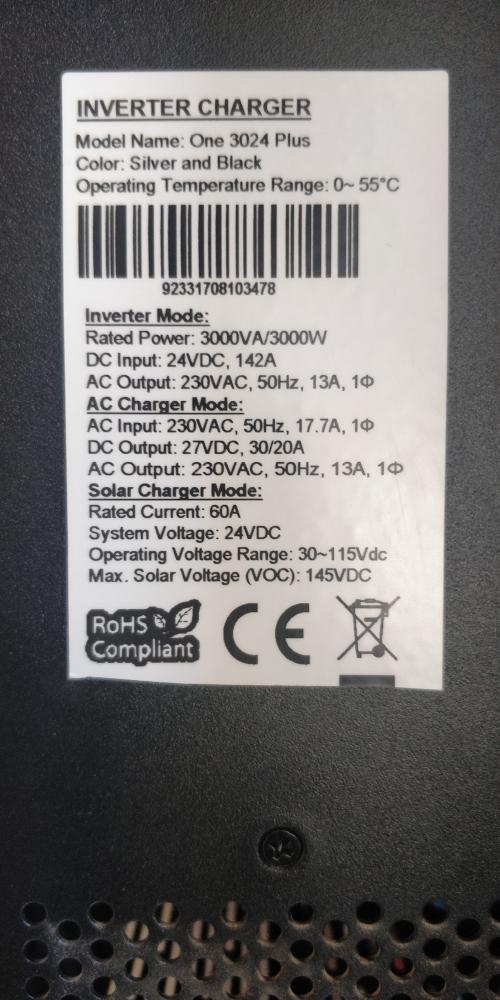

    -Inversor Cargador 3000W 24V MPPT 60A QUADRO, adjunto foto de la etiqueta.

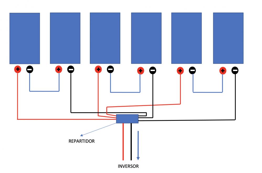

    - 6 Panel Solar 325W 12V Policristalino GW, conectados 3 series de 2, para hacer los 24v.

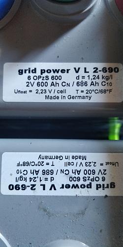

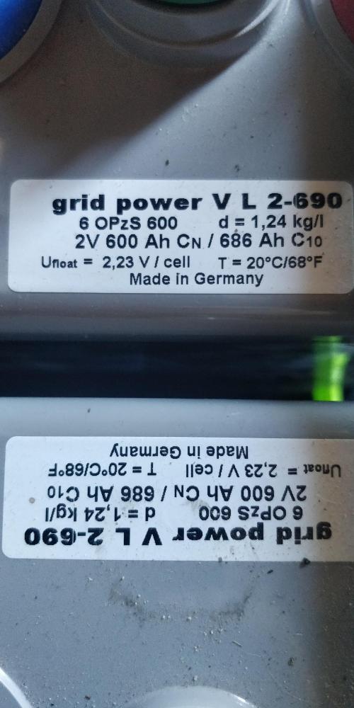

    - 12 Batería estacionaria Hoppecke VL 2-690 (6 OPzS 600) 12V/910Ah C100, colocadas en 24v, adjunto foto de etiqueta de las baterias, estas son nuevas 5 meses de uso.

    Los cables que van desde las baterias al inversor son de 50mm, los que van de el repartidor (40A), de las placas al inversor son de 16mm, y los de las conexiones de las placas entre si al repartidor son de 5mm.

    Tu hibrido esta a tope de placas.
    6x 325w = 1950w = >60a
    Espero que sean series de 2 placas (no de 3).
    Para ampliar, tienes que poner otro regulador acorde con la cantidad de placas.
    La cantidad de placas, dependera del regulador que compres.

    Si no estoy equivocado creo que este inversor tiene un voltaje de entrada entre 120 y 450 voltios con lo cual necesito mínimo 120 voltios de entrada para que funcione así que tendrás que calcular el voltaje de las 6 placas que tienes más el de las 6 placas que vayas a poner y la mejor conexión sería conectar todas las placas en serie siempre y cuando no te pases de 450 voltios

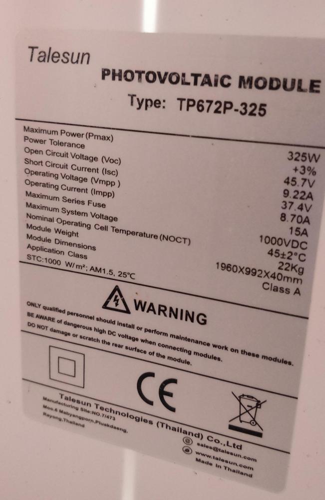

    En la parte de abajo de las placas viene una pegatina con las características ahí te pondrá la el voltaje en circuito abierto yo creo que rondará entorno en ese tipo de placas tuyas a 35 voltios si vas a poner 12 pues andar en torno a los 420 voltios estaría dentro del rango

    Hablas de Vmp?
    Segun el modelos de placas estas 325w tienen Voc entre 41 y 46v!!
    Arimarse al Voc max admitido, nunca es bueno.(mas bien peligroso para el hibrido)
    12 placas de 41,1v voc son 493v !!!
    Y si son placas de 46v voc, prefiero ni pensarlo.
    La solucion sencilla seria 2 strings de 6 placas en serie, y poner los 2 strings en paralelo.

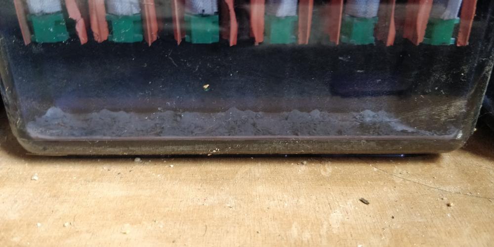

    Hola briko, gracias por la respuesta, estaba otra vez a las 18:00 como cargadas y en cuanto he cambiado esos parametros se ha puesto a cargar y me indica que tienen un 50% de carga, espero no haberlas estropeado, estan instaladas así desde noviembre 2020, me he fijado que en el fondo de las baterias hay como polvillo, puede que me las haya cargado?, o no tiene importancia?, deberia hacer algo mas aparte de cambiar esos paremetros?. Muchas gracias por la ayuda.

    Segun el manual, la tension de Abs es de entre 2,4v y 2,55v/vaso.
    Tienes margen para, por ejemplo en invierno poner el 26 a 29v o 29,2v y en verano a 28,8v.
    Para flotacion, ponen 2,23v/vaso.
    El poso se desprende si la flotacion es demasiado alta (tu caso) o demasiado baja.
    No es facil de determinarlo, pero parece que esta por debajo de las placas positivas (gris), lo que confirmaria flotacion alta.(poco)
    Pero la tension de bulk era demasiado baja y por eso estas baterias estaban siempre a 50% o por debajo.
    No te preocupes, seguiran bien.
    Menos mal que has preguntado....Han pasado un invierno malo... pero se van a recuperar.
    Vigila el electrolito, y si no suben a 1,23 o 1,24, despues de varios dias de sol, una ecualizacion, para igualar los vasos.
    Y dar noticias de como evolucionan las tensiones y densidades.
    Seguro que pocas veces has visto "burbujear' estos meses.

    Hay un voltronic de 3000w 24v con mppt 80A (axpert VM III 3000/24) admite 4000w de placas ( la ampliacion de placas prevista). (531,47€)
    Tambien el ISOLAR LME II 3,2kw (marca easun)
    O ISOLAR SMW3.6K (easun 3,6kw) admite tambien 4kw de placas. (635€ con envio gratis)
