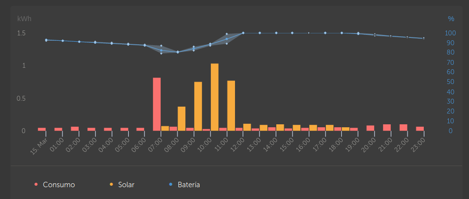

Tengo una duda con el porcentaje del nivel de carga de la batería.
Tengo 5 baterias PYLONTECH, y desde hace unas semanas percibí que desde el nivel 89% al 99% o 100% llega con mucha menos energia que en otros tramos inferiores al 89%
Para dar mas información, no se si relevante, tengo que decir que empecé teniendo solamente 2 baterias (2 años aporx) y hace meses le metí 3 mas.
Yo no tengo idea del tema y quería saber opiniónes al respecto.
Es preocupante? Es normal? Es una suerte?
Gracias!

Es normal.
La diferencia entre la tension max programada, y la tension de la bateria, disminuye, cuando la bateria se va cargando.
A menos diferencia de voltage, menos intensidad.
Y cuando ya los 2 son identicos, la intensidad tendria que ser cero Amp. (teoricamente).
Eso, para cualquier tipo de bateria.

Piensa que por mucha bateria que tengas, si tu campo solar y el regulador no estan dimensionados para poder cargar sin problemas la bateria, por muchas baterias que pongas no las veras completamente cargadas.
Re: % nivel bateria
La instalación esta mal dimensionada, asi lo unico que sucedera es acortar la vida de las baterias

🤔 crees que habría que poner mas placas o mas baterías?
Re: % nivel bateria
Para saber si algo está mal dimensionado lo primero sería saber "las dimensiones"
Sin saber lo que tienes y lo que consumes es difícil de adivinar
Re: % nivel bateria
Totalmente de acuerdo.
Lo poco q puedo decir es con la imagen esa. Esa fluctuación de las baterías es a diario. Puntualmente hay días q hay un consumo mayor, bajando el nivel de batería hasta un 60%. Pero el día a día no suelo bajar del 80%.
