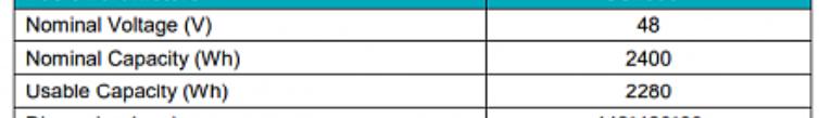

    Entonces el litio se puede descargar el 100x100?
    2.270
    Predeterminado Re: Baterias 2v 10 años
    Cita Iniciado por carabel Ver mensaje
    Teneis que aprender a interpretar las caracteisticas de la bateria
    aqui se puede ver que esta bateria de 2400Ah lo maximo que deberia descargarse son 2280Ah y si descargas menos mejor.

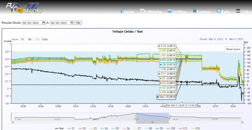

    Tengo 12 baterias de traccion de 900a ,tienen ya 10 años, por ahora funcionan bien, pero me imagino que pronto empezara a fallar algun vaso, mi pregunta es : cuando caiga alguno vale la pena reponerlo por uno nuevo y asi sucesivamente hasta sustituirlos todos o seria mejor cambiarlos todos? Y si vale la pena ir reponiendo de uno a uno, se podrian poner de mas capacidad? O seria contraproducente?
    Si te sirve te cuento mi experiencia
    Yo tengo un banco 24V en baterías de tracción
    11 celdas tienen la misma antigüedad
    1 celda es mas moderna y algo distinta
    Como te han comentado esta situación es "peligrosa" dado que el sistema tiende a descompensarse y producir efectos contraproducentes tanto en la celda nueva como en las celdas antiguas
    Por ello para una FV de este tipo y, según mi consejo, para una FV en general, es mas que recomendable monitorizar las celdas y actuar en consecuencia
    Por ejemplo mi celda nueva es la celda 10 y esta sería la gráfica de carga de hoy
    Como se ve la C10 sube su voltaje de absorción mas que el resto, por tanto, para evitar que no se sobrecargue y que el resto de celdas no se carguen bien "simplemente" controlo con PVControl+ una carga (resistencia) que se conecta a esa celda para evitar que suba de mas su voltaje
    Por tanto... se puede mezclar baterías, celdas etc?
    Sin monitorización y control.. .claramente NO
    Con monitorización y control... claramente SI
