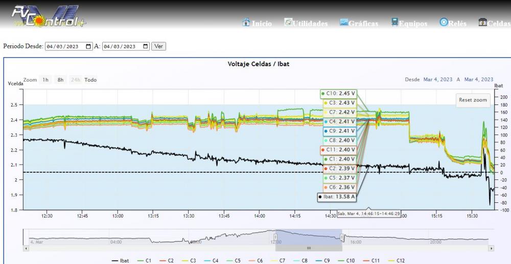

Tengo 12 baterias de traccion de 900a ,tienen ya 10 años, por ahora funcionan bien, pero me imagino que pronto empezara a fallar algun vaso, mi pregunta es : cuando caiga alguno vale la pena reponerlo por uno nuevo y asi sucesivamente hasta sustituirlos todos o seria mejor cambiarlos todos? Y si vale la pena ir reponiendo de uno a uno, se podrian poner de mas capacidad? O seria contraproducente?
