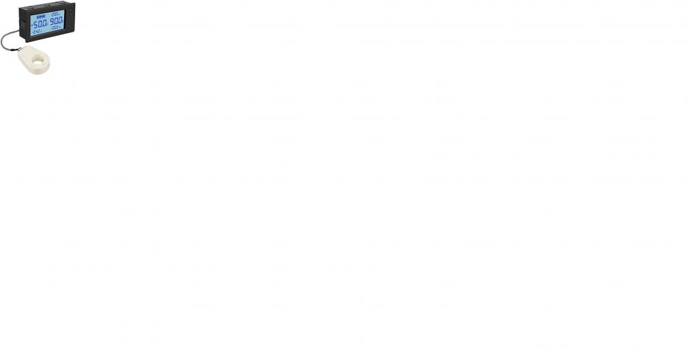

    Muchas gracias brico por tus aportaciones sobre el programa PVControl. Me parece una idea estupenda, sobre todo por su bajísimo consumo y por la cantidad de datos que aporta, pero de momento, no lo voy a utilizar. Quizás en un futuro…
    Saludos al foro.
    Después de darle muchas vueltas y de bucear bastante en la red, dada mi condición de novato en estos temas, ya tengo decidido cómo voy a supervisar mi instalación fotovoltaica.
    Va ser mediante estos dos sistemas para que no se me escape nada:
    A) Gracias a las aportaciones de este foro, mediante un programa informático, supervisaré mis baterías Pylontech UP2500. Sobre todo me interesan los datos históricos y los ciclos. Aún no tengo decidido cual, pero será uno de estos dos, que son gratuitos.
    a) El programa BatteryView Versión 3.0.23, que es la versión más nueva que he podido descargar, aunque tengo referencias de que existe, al menos, la versión 3.0.29, pero parece que una mano negra evita su descarga y todos los enlaces que he encontrado, están caídos. Si tú, que estas leyendo esto, sabes de algún sitio de donde se pueda descargar una versión más moderna, te quedaría eternamente agradecido que lo pusieras por aquí o que me lo enviaras en un mensaje privado.
    Este programa parece ser el oficial de Pylontech y con él, espero conocer todos los entresijos de mis baterías, incluso los ciclos que les quedan de vida.
    b) El programa MultiSIBControl. Este parece más completo. Probaré los dos y me quedaré con el que más me guste.
    B) Mediante 4 vatímetros veré los consumos en tiempo real. Solo estarán conectados cuando yo quiera ver los consumos, para evitar gastos innecesarios. Como la instalación, por seguridad, está ubicada en un lugar de difícil acceso, los vatímetros los colocaré en la caja de disyuntores que tiene un buen acceso. Esto me permitirá supervisar mis paneles solares y exprimirlos al máximo, y también saber cuánto puedo consumir, aunque esté nublado, sin apenas coger corriente de las baterías. Espero así, alargar su vida.
    1) Para medir el consumo de CA en vatios, voltios, amperios y vatios acumulados, utilizaré este vatímetro que me cuesta 14´39 €: Folpus Amperímetro, Voltímetro, Retroiluminación, Medidor de Potencia, Monitor, Multímetro, Pantalla LCD, Pantalla Digital, 0-100A, Vatímetro de Carril Din.
    2) Para conocer la corriente de carga o descarga de mis baterías, su tensión, amperios, vatios y vatios acumulados, he comprado este vatímetro de CC: DROK PVA 200, que me ha costado 37´50 €.
    3 y 4) Los paneles solares los voy a dividir en dos ramas que produzcan, aproximadamente, la misma corriente cada una de ellas. Para supervisarlos instalaré, en cada una de las ramas, un vatímetro que mide la corriente, voltaje, vatios y vatios acumulados, digital. Un Alupre PEACEFAIR PZEM-051 DC 6.5-100V, que me cuesta 17´79 €. De esta forma, cuando haya un problema en alguna placa, el vatímetro de esa rama marcará menos corriente que el de la otra rama, y lo delatará. Espero así poder evitar lo que ya me ha pasado: Se quemó la conexión de un panel y cómo van por parejas, dos paneles quedaron fuera de juego. Yo no me enteré y seguí consumiendo igual, pensando que estaba tirando de los paneles, cuando en realidad, mucha de la corriente estaba saliendo de las baterías. Les di tanta caña que me ha tocado cambiarlas.
    Si veis alguna incongruencia o algo que puede salir mal, por favor decírmelo. De lo contrario, pronto comenzaré con todos los trabajos.

    DROK PVA 200 este aparato creo que no te va a valer para lo que tú quieres, se necesita es un medidor de corriente continua para las baterías y este aparato es de alterna

    Predeterminado Re: Cómo monitorizar completamente mi instalación, con poco dinero.
    Cita Iniciado por paradinaico Ver mensaje
    Muchas gracias “paradinaico” por tu aportación, pero creo que te equivocas o hay dos dispositivos distintos con el mismo nombre.
    El DROK PVA 200 al que yo me refiero, mide corriente continua y es este:
    Cita Iniciado por Patosa150 Ver mensaje
Nombre: DROK.jpg
Visitas: 63
Tamaño: 10,9 KB
    Efectivamente este mide intensidad de corriente continua y utiliza un sensor de corriente toroidal, con lo que facilita la instalacion respecto a los que usan shunt.
    El cable que trae el sensor no lo debes alargar ya que el dispositivo viene calibrado para ese trozo de cable, por lo que tendrás que poner el dispositivo junto al cable de bateria.
    Muchas gracias “solflitos” por tu aportación y sobre todo por tu consejo. Pues veremos cómo lo hago, porque uno de los objetivos es que el vatímetro esté colocado en un sitio bien visible y con buena accesibilidad y las baterías están puestas, por seguridad, en un sitio casi inaccesible.
