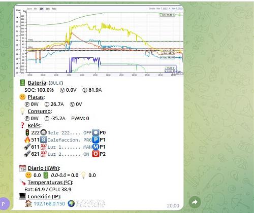

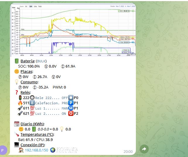

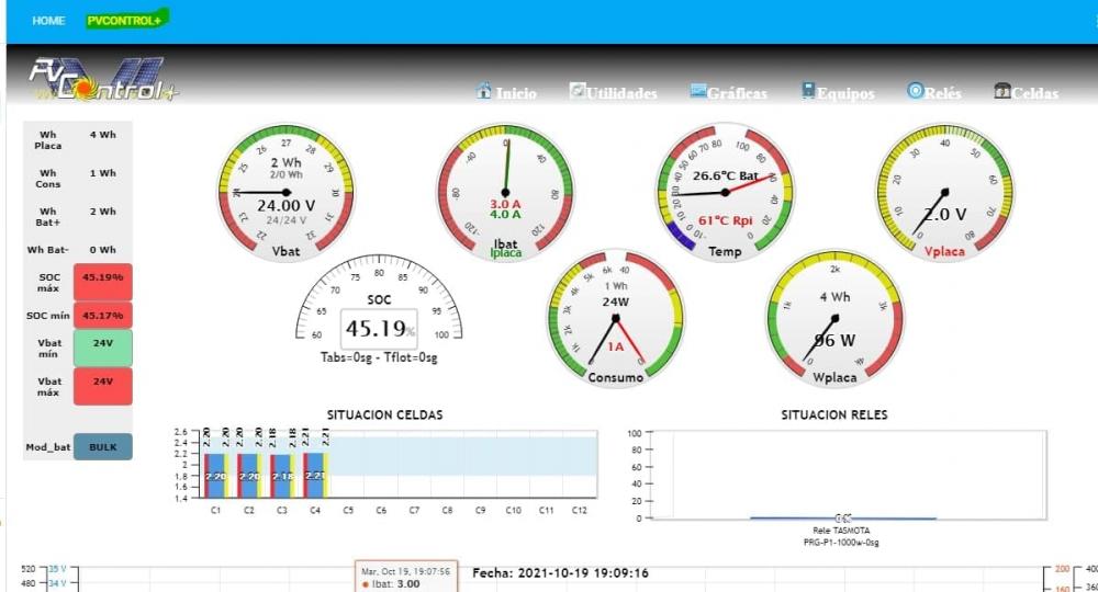

    Quizas los puntos "diferenciales" mas significativo de PVControl+ son:
    - Interfaz web: que permite tanto control local como remoto (usando por ejemplo una LAN virtual con zerotier)
    - El control de excedentes real lo que implica gestion de potencia (se adapta a la potencia maxima que pueden dar las placas)
    - Integracion con Telegram (personalmente yo uso mucho esta utilidad para que me llegue cada hora un mensaje de estado o para mandarle un comando al Hibrido desde Telegram)

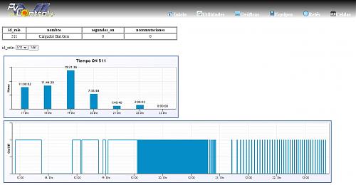

    - Control de cualquier numero de reles con cualquier numero de condiciones

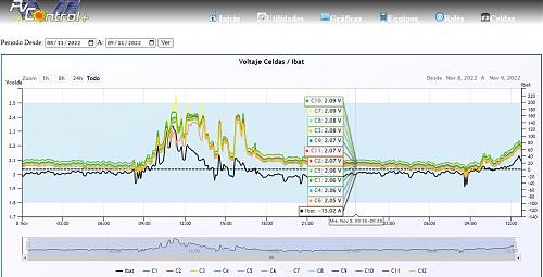

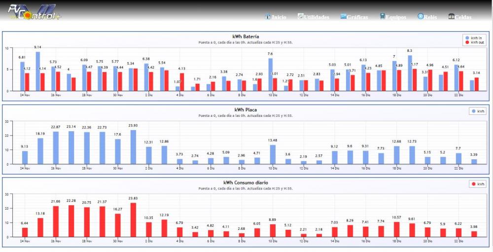

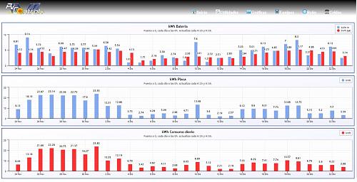

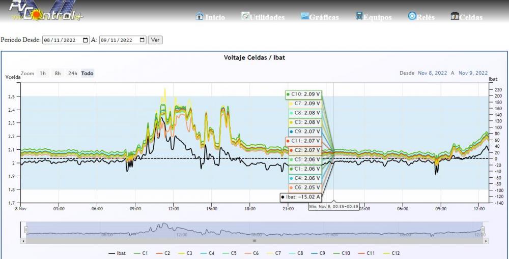

    - Gráficas diversas y personalizables (históricos , Celdas, Actividad reles,....)

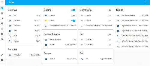

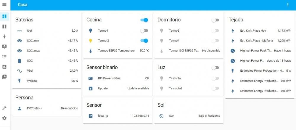

    - Integración con Home Assistant y Tasmota
