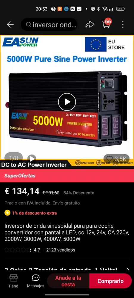

    Predeterminado Re: Compresor 2cv 1500watts
    El inversor que tienes que inversores de veinticuatro voltios o de cuarenta y ocho
    Compresor 2cv 1500watts-screenshot_2023-02-15-20-53-41-94_57e717c094f371a1dada6567a1123b99.jpg
    Si es este tipo de inversor casi seguro que no te va a valer no aguantan nada los picos de arranque
