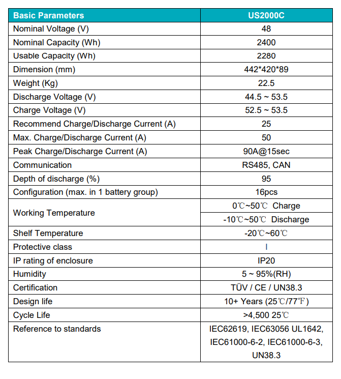

    Predeterminado Tensiones Pylontech US2000C
    Hola a todos.
    ¿Alguien me podría facilitar los parámetros de Absocrción, y Flotación de la batería Pylontech US2000C?
    No los encuentro en la web.

    Predeterminado Re: Tensiones Pylontech US2000C
    En la páina de Rebacas, por ejemplo, tienes manual, instrucciones, etc...
    Gracias, pero sigo sin ver cuál es la tensión de flotación y absorción.Absorción podría ser 53,5? y la de flotación ¿?
    Cita Iniciado por ibreda Ver mensaje
    las tesniones de carga segun te indica 'luisetrix' 52.5v ~ 53.5v. pones la mas baja como flotacion (52.5v) y la mas alta como absorcion (53.5v)
    Yo uso 52.7 y 52.6
    Llevo así mas de un año, y perfecto, no se calientan absolutamente nada, y cogen 100% soc sin ningun problema.
    He de decir que aunque pongas mas alta la de absorcion, el BMS de las pylon va a empezar a limitar mucho antes, con lo que tampoco hay mucha diferencia..
    Si bajas la de flotacion a 52,5, tampoco pasa mucho, tarda algo mas de tiempo del 96 al 100% de SOC
    Gracias. Ahora mismo pondré 52,5 y 53,5. Gracias y saludos.
