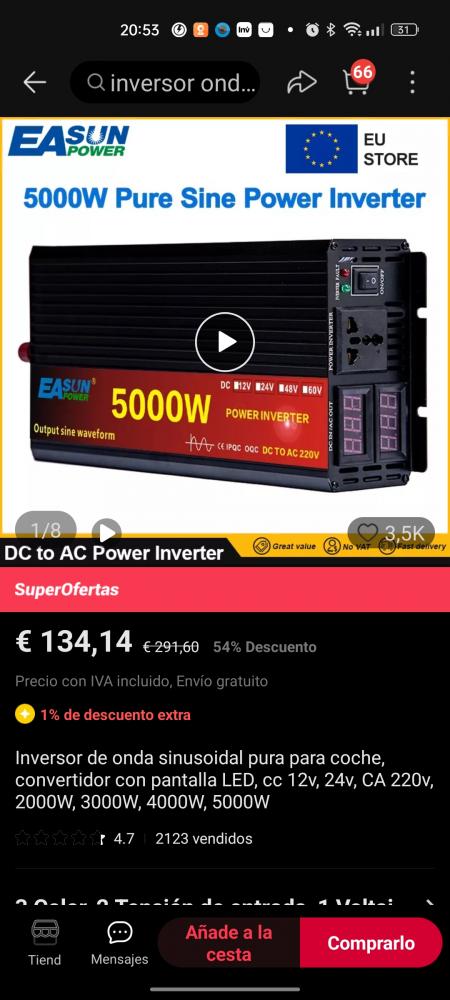

El inversor que tienes que inversores de veinticuatro voltios o de cuarenta y ocho
Archivo adjunto 29434
Si es este tipo de inversor casi seguro que no te va a valer no aguantan nada los picos de arranque
24 entonces ya tendría que mirar kit que pasan a ser de 48 verdad?
Y con un arrancador suave de motor se podría reducir algo el pico?
No sé si se podría poner un arrancador suave o un variador a un compresor a una bomba si se puede pero aún compresor no lo sé

Eso no te puede funcionar.
Lo primero que te cargaras es el inversor, 2CV son como minimo 1500W en el regimen continuo del compresor una vez arrancado. En pico de arranque los vatios como minimo se multiplicaran por 5 (mas de 8000W) y la etapo de salida del inversor acabara quemandose.
A una bateria de 12v 250Ah cargada al 100% (3000Wh) podrias sacarla como mucho 1000Wh esto, de arrancar y no quemarse nada, no te da ni para un arranque y 20 minutos de funcionamiento y luego entramos en el inversor.
En cuanto a la bateria, un pico de 7000W en una bateria a 12v supone una intendsidad de mas de 550A esto tiene dos inconvenientes: cable gordisimo y destruccion de la bateria a los pocos intentos, ademas la caida de tension producida por esa gran intensidad producirá una caida de tension en el cable que hara que la tension que le llegue al inversor está por debajo de la minima tension necesaria para su arranque y posiblementecesara el intento y volvera a intentarlo con lo que con esos tirones ya tienes el lio montado.
Elegir un inversor de 24v o 48v haria bajar la intensidad a la mitad o a la cuarta parte pero seria mas de lo mismo.
Poner un arrancador suave, si el resto de inconvenientes que te he relacionado no los tuvieras, podria mitigar el arranque pero no te lo recomendaria..
Como puedes ver es mucho compresor para darle una solucion mas o menos economica con solar.
