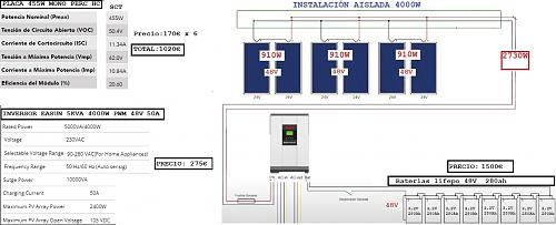

    Hola a todos,
    Buenos lo primero de todo, pedir disculpas por mi desconocimiento del tema, pero me he comprado un inversor easun / powland 5k 48v (según he leido en el foro es una copia china de los voltronic Axpert )
    Buenos pues el tema es que quiero hacer una instalación aislada para mi casa que tiene un consumo medio de 4000-5000kwh, no tengo muy claro las limitaciones que tiene el inversor.
    w w w .powland.net/products/easun-5kva-4000w-solar-hybrid-inverter-pure-sine-wave-220vac-output-solar-inverter-built-in-pwm-48v-50a-solar-charge-controller

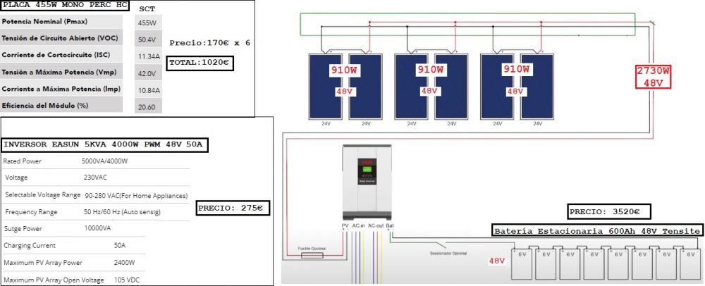

    Mi idea era poner 6 u 8 paneles de de 455w, pero he visto que el Maximum Array Open Voltage es de 105VDC ¿Tendría que ponerlos entonces en series de dos? podría tener alguna otra limitación por el inversor?
    Así sería como he visto que tendría que ponerlo:

    Predeterminado Re: inversor easun 3kw
    Cita Iniciado por albarito17 Ver mensaje
    Lo primero es pasar en presentacion.
    Lo segundo es no meterte en un hilo que ha abierto otro. Es decir abrir un hilo proprio tuyo.
    Eso dicho:
    El inversor que comentas, es con regulador pwm, y gracias a dios, el modelo de 5kw, admite 145v de Voc, sino, no podias poner 2 placas de 455w en serie.
    Ahora con estas placas, y un pwm, tendras bastante perdidas en potencia.

    Estaría bien que si criticas a alguien por no presentarse y no abrir un hilo propio, primero te informases que alguien que se ha unido hace poco no tiene permisos para abrir un hilo
    Dicho esto: Gracias por responder.
    ¿Con este inversor, podría poner 6 u 8 placas de unos 400W-450W? o debería Fijarme en algún otro valor.
    Con este modelo (pwm), con 6 placas, si, porque aunque sumarian 2730w total de placas, la produccion real, suele ser de 20% menos, y quedaria por debajo de los 2400w max que ponen en la descripcion.
    No se si hay algo que te incita a este modelo (pwm), pero por solo 55€ mas, tienes el mismo, pero con regulador mppt.
    Ya no pierdes eficiencia con las placas de 455w, y puedes colocar el doble de placas, el dia que lo necesites.
    Ademas el cableado es sencillo: por 6 o 8 placas, todas en serie y bajas con un cable de 6mm².

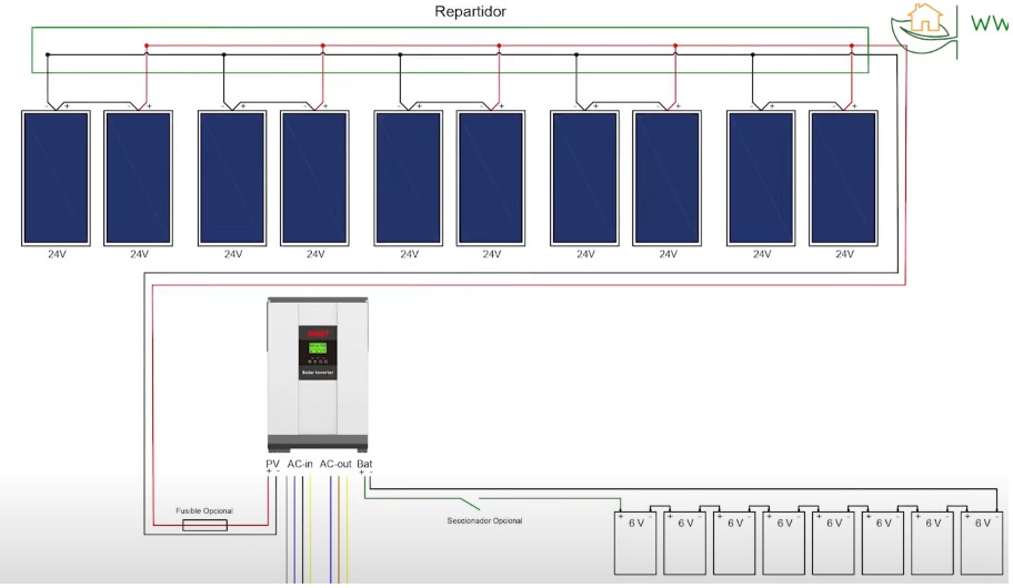

    Pues si te soy sincero me lo compré únicamente porque ví una oferta por el blackfriday en aliexpress y me salió por 275€ (que creo que está bien de precio, no se exactamente que precio rondarán estos equipos), la URL que os puse es web del "fabricante" para que vierais el modelo exacto.
    En principio lo que comentas encaja con lo que tenía pensado para mi instalación solar Aislada, pero no sé si habrá alguna otra limitación que desconozca, me estoy haciendo un esquema para ir asentando conceptos y ver como haré la instalación (por si estuviera algo mal). Respecto a las baterías había pensado en poner 8 Baterías Estacionarias 6V 600Ah Tensite OPzS (3500€), no se si estas baterías están bien/calidad precio o aconsejáis otras, busco algo económico pero que no me dure 2 días.

    Al ser PWM, practicamente es lo que puedes hacer, tendras una intensidad maxima en la bajada de placas de unos 40A, por lo que calcula bien la seccion del cable.
    baterias monoblok no se aconsejan ya que no se puede medir la tension individual de cada vaso y sis e te va el vaso de un monoblok tienes que sustituir el monoblok entero.
    Referente a la posible autonomia que te pueda dar supongo que habras hecho los calculos oportunos.

    Los 40A que indicas en la bajada de placas, te refieres desde el Repartidor (donde van conectados los grupos de 2 placas solares) al inversor ¿Verdad?
    Respecto a las baterías, no sabía que no eran aconsejables. ¿Cuales aconsejarías que no fueran caras?
    2.270
    Efectivamente, me refiero al cable que va desde ese el repartidor que indicas, que estará practicamente junto o próximo a las placas, hasta el hibrido, dinos la longitud de esa tirada y te podremos indicar la seccion recomendada.
    respecto a las baterias se aconseja sean vasos individuales de 2v, OPzS y como has elegido 600Ah de capacidad, sería: en vez de 8 modulos de 6v 600Ah, que sean 24 vasos de 2v 600Ah conectados todos igualmente en serie.

    Bufff he estado mirando lo que comentas de batarías de 24 baterías de 2v y se me dispara el presupuesto ¿Realmente se notaría tanto la diferencia?. Los kits de aislada que veo en internet los suelen vender o con baterías de 6V o con baterías de litio. He preguntado al proveedor del inversor si podría utilizar baterías de litio y me ha dicho que sí, aunque no me fío mucho jajajaja ¿Con las características del inversor creéis que habría algún inconveniente?

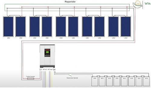

    Disculpar, pero no me ha quedado claro lo del tema la limitación de "Maximum Array Open Voltage es de 105VDC" al poner las 6 placas en grupos de 2 (como tengo en el esquema de más arriba, 3 grupos de 2 placas) ¿no sobrepasaría ese valor??? ¿cómo se calcula ese valor con los paneles solares?
    No me gustaría conectarlo todo y romper el inversor. Gracias!!

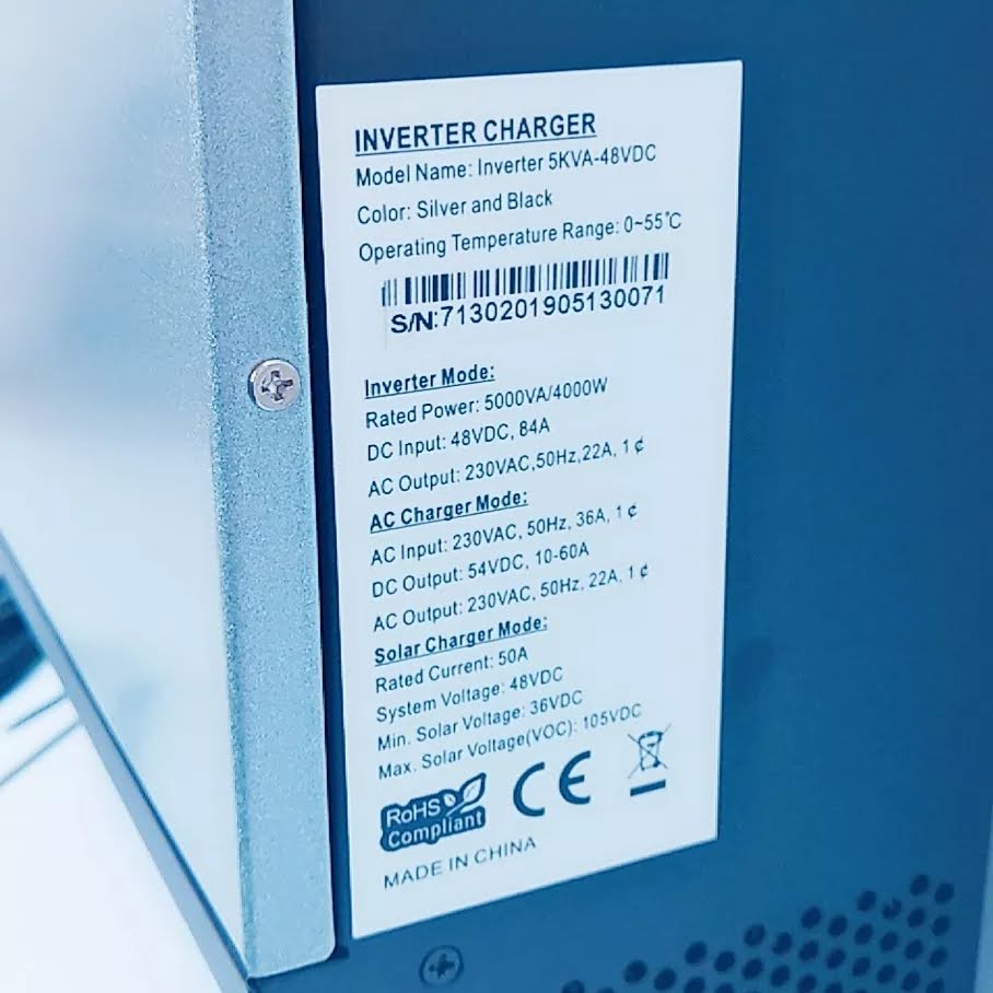

    Manda una foto de la pegatina del inversor
    albarito17 está desconectado Forero Junior
    nov 2022
    10
    Esta es la foto con sus carácteristicasinversor easun 3kw-436982602-605649556.jpg
    Efectivamente vas andar muy justo con el voltaje son 105 lo que te permite este inversor en verano no hay problema pero en días fríos podría superarlo
