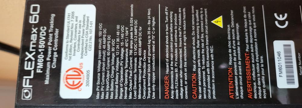

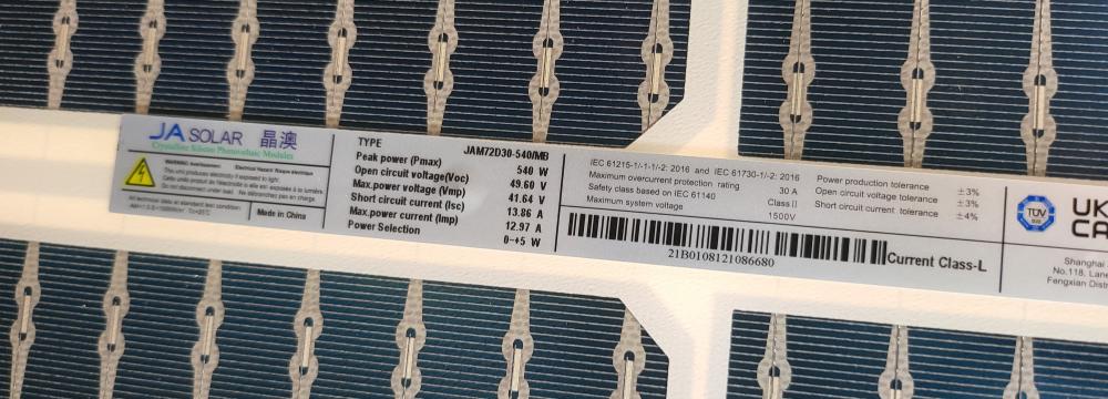

    Como comente en otro mensaje tengo dos OUTBACK FLexmax 60 sin usar , y como tenía dos placas de 540w sin conectar, pues me dio por conectarlas a uno de los Outback y resulta que he probado las dos placas en paralelo y en serie y solo una a una y siempre me sale 220w una sola o 440w las dos juntas y estando el Sol dándoles bien y sin ninguna sombra y me extraña que las dos placas estén mal que todo es posible, aunque son nuevas, las probé en el otro Outback y hacen los mismo, no tengo mucho conocimiento aviso, pero soy cabezón y me gusta investigar, le puse un tester al positivo y negativo y cada placa da 46v, un saludo y gracias
    Las características de las placas son estas
    TYPE JAM72D30-540IMB
    Peak power (Pmax) 540w
    Open circuit voltage(Voc) 49.60
    Max.power voltage (Vmp) 41.64
    Short circuit current(Isc) 13.86
    Maxcpower current (lmp) 12.97
    Power Selection 0~+5W

    dos placas estan aun OUTBACK FLE MAX 60 a 24 voltios

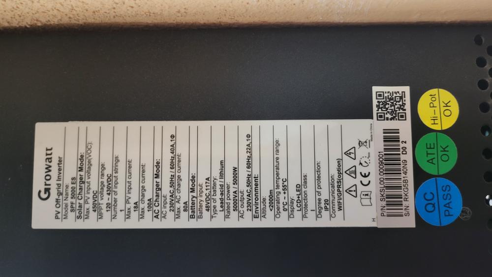

    Os cuento a pleno Sol y las baterias a un 70% el inversor que tienes esas placas marca que no llega ni 2kw, lo tengo puesto que el Sol alimente las necesidades de la casa.
    Hago lo que me comentais y pongo secadora, microondas, hervidor de agua y airfre, pues ni se inmuta sigue marcando lo mismo y eso si tira de las baterias una exageracion claro me marcaban una media de 20am.
    Si seguro que es algo de configuracion pues no me creo que esten todas mal la verdad, eran las 13 horas pm osea Sol a tope y ni sombras y ni nada y no puede ser creo yo por la inclinacion de las placas pues las tengo no tan inclinadas como debia por no hacer sombra a otras, ademas el Sol arriba del todo y dandoles bien pero bien.
    Agradezco alguna opinion y muchas gracias

    faltan muchos datos, primero, datos del cargador, configuracion del mismo, etc, por ejemplo, que tiene prioridad para las cargas ? bateria o produccion solar ? solar pusiste ¿ diametro de cable solar ? contactos falsos ? potencia de carga , yo me inclino mas por un problema de inversor cargador que de placa, por otro lado, la placa solo en casos puntuales te va a dar la potencia maxima. puedes hacer lo siguiente, las placas son de40 voltios supongo, juntas tienes 80 voltios ( en carga, 100 en vacio) pillate 3 aparatos que consuman 2000 w, estufas etc, ponlos en 2000w y conectalos a una regleta vieja, conecta los paneles en serie, ojo, 80 voltios en continua hace pupa usa protecciones, ( seccionador fusible de corte...) y conectalas directas a esa regleta pon un amperimetro en continua y te ttiene que dar unos 9 amperios ( al mediodia con dia soleado, ) seran unos 770 watios que chuparan las resistencias, quizas mas. ( aproximadamente 8 ohmnios al conectarlas en paralelo) tolerancia del resultado sobre el 10% , y asi sin invertir casi nada, sabras si estan bien. OJO conecta a traves del fusible seccionador, o magnetotermico, cuidado la CC hace mucho arco. no te quemes.

    entre ellas estan en cable de 6 mm y van a un distribuidor antes cuando media el voltaje daban la suma de unos 46 o 49v creo recordar, lo interesante del asunto es que haciendo pruebas para en mi ignorancia intentar daros datos correctos pasa lo siguiente si pongo una serie de 3 placas al inversor no las detecta y si probe positivo y negativo, las tengo que poner en serie de 4 placas para que el inversor las detecte, del repartidor bajan en un cable de 10mm pero si es por eso pues pongo 16mm, tambien puedo desconectar un ramal de placas del sistema antiguo que baja en 16mm.
    lo raro a mi parecer es que dos de esas placas las tengo en un outback y dan la misma proporcion de carga que las que van al growatt, las del outback llegan a 500watios juntas y las del growatt las 8 a 2000w, al principio las puse las 8 placas en serie y daba la misma produccion digamos que 250w con el Sol a pleno rendimiento, en verano que las tenia en serie daban como mucho 2700watios, se que no dan su rendimiento pero al menos llegar a unos 3500w a las malas.
    soy muy limitado en este tema, me monte todo yo y bueno ahora estoy perdido, mañana cuando acabe ire preparando lo que dices que haga y os cuento.
    al inversor no se si debo tocarle algo , os pongo las fotos y gracias

    Buenos días, y gracias a todos , os cuento hice las pruebas y nada de nada os mando video, por cierto veréis en el video que puse 4 de esas placas en un outback y llegaron a 1600w aunque este lejos y tengo claro que no dan los 540w cada una pero es más que las otras 8 , un saludo

    Buenas, si si eso está claro pero son 4 placas en un Outback, pero las otras 8 están en un inversor growatt y dan como mucho 2000 o 2200, por eso pienso que es el inversor y cuando meto chicha de horno etc y puesto en Sol ni se inmuta el inversor y tira de las baterías
