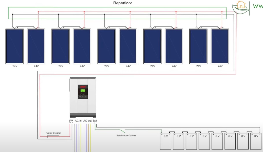

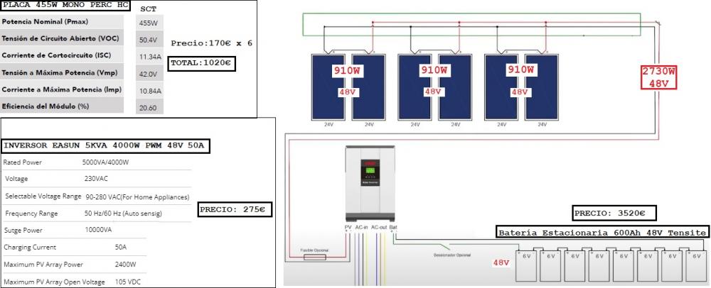

Mi idea era poner 6 u 8 paneles de de 455w, pero he visto que el Maximum Array Open Voltage es de 105VDC ¿Tendría que ponerlos entonces en series de dos? podría tener alguna otra limitación por el inversor?
Así sería como he visto que tendría que ponerlo:
Archivo adjunto 28716

El inversor que comentas, es con regulador pwm, y gracias a dios, el modelo de 5kw, admite 145v de Voc, sino, no podias poner 2 placas de 455w en serie.
Ahora con estas placas, y un pwm, tendras bastante perdidas en potencia.

Con este modelo (pwm), con 6 placas, si, porque aunque sumarian 2730w total de placas, la produccion real, suele ser de 20% menos, y quedaria por debajo de los 2400w max que ponen en la descripcion.

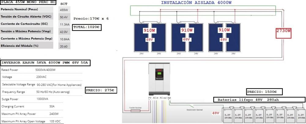

Pues si te soy sincero me lo compré únicamente porque ví una oferta por el blackfriday en aliexpress y me salió por 275€ (que creo que está bien de precio, no se exactamente que precio rondarán estos equipos), la URL que os puse es web del "fabricante" para que vierais el modelo exacto.
En principio lo que comentas encaja con lo que tenía pensado para mi instalación solar Aislada, pero no sé si habrá alguna otra limitación que desconozca, me estoy haciendo un esquema para ir asentando conceptos y ver como haré la instalación (por si estuviera algo mal). Respecto a las baterías había pensado en poner 8 Baterías Estacionarias 6V 600Ah Tensite OPzS (3500€), no se si estas baterías están bien/calidad precio o aconsejáis otras, busco algo económico pero que no me dure 2 días.
Muchas gracias por responder de nuevo!
Archivo adjunto 28718
Al ser PWM, practicamente es lo que puedes hacer, tendras una intensidad maxima en la bajada de placas de unos 40A, por lo que calcula bien la seccion del cable.

Los 40A que indicas en la bajada de placas, te refieres desde el Repartidor (donde van conectados los grupos de 2 placas solares) al inversor ¿Verdad?
Respecto a las baterías, no sabía que no eran aconsejables. ¿Cuales aconsejarías que no fueran caras?
Efectivamente, me refiero al cable que va desde ese el repartidor que indicas, que estará practicamente junto o próximo a las placas, hasta el hibrido, dinos la longitud de esa tirada y te podremos indicar la seccion recomendada.

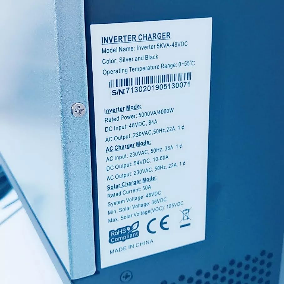

Disculpar, pero no me ha quedado claro lo del tema la limitación de "Maximum Array Open Voltage es de 105VDC" al poner las 6 placas en grupos de 2 (como tengo en el esquema de más arriba, 3 grupos de 2 placas) ¿no sobrepasaría ese valor??? ¿cómo se calcula ese valor con los paneles solares?
No me gustaría conectarlo todo y romper el inversor. Gracias!!
Manda una foto de la pegatina del inversor
Esta es la foto con sus carácteristicasArchivo adjunto 28914
Y este el esquema de lo que he pensado montar Archivo adjunto 28916
Efectivamente vas andar muy justo con el voltaje son 105 lo que te permite este inversor en verano no hay problema pero en días fríos podría superarlo
