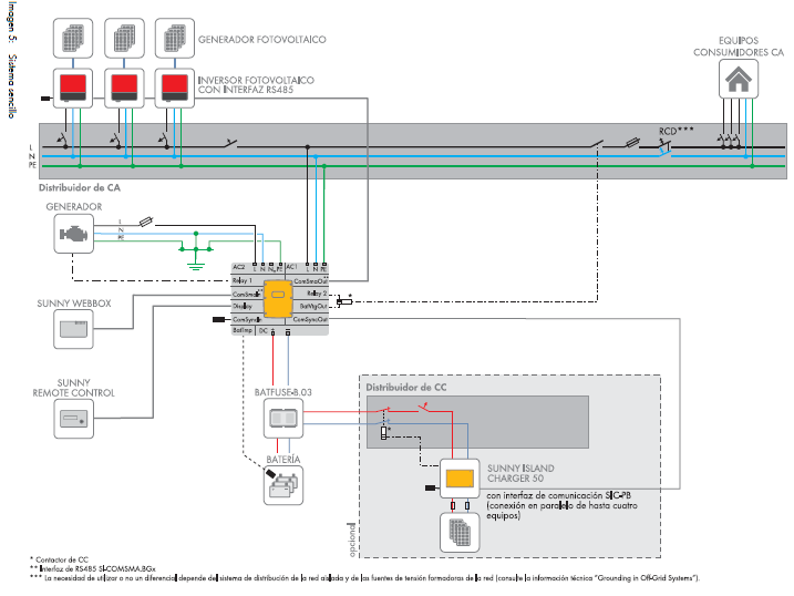

    Segun el siguiente plano que tengo del SI6.0:
Nombre: Sin título.png
Visitas: 163
Tamaño: 50,1 KB
    Me permite conectar hasta 3 SB4000TL21 pero avisa que hay que interconectarlos con su interfaz RS485 entre si y tambien al SI6.0.
    Por el momento desconozco si los SBs tienen esa interfaz. El SI creo que si la tiene.
    Mi pregunta es ¿si es la única manera de conectarlos? Funcionaria también por medio de Speedwire. Tanto el primer SB como el SI estan conectados así en un Switch al que conecto mi portátil para verlos en el Sunny Portal.

    No aclaras bien tu duda, tienes instalados ~6000W de paneles que no quiere decir que deban generar 6000W, todo depende de orientacione inclinacion de los paneles por lo que que solo en momentos puntuales del dia podrias llegar a captar y aprovechar como mucho 5000Wcc que recojes como corriente continua y el regulador la tiene que adecuar a la tension de bateria con lo que unido a la conversion posterior a corriente alterna ocasiona perdidas, por otro lado el inversor de ese equipo su potencia maxima de salida (ya corriente alterna) es de 4000Wca esto conlleva que la potencia puntual maxima que de forma continuada puedes utilizar son esos 4000Wca, siempre que entre la bateria y la posible radiacion solar puedan aportartelos.
    Poner dos equipos en paralelo con esos 6000Wplaca lo unico que practicamente te podrian solucionar es que la demanda puntual de consumos podria llegar a 8000Wca pero el 'deposito' del que tirar seria el mismo, la bateria y los 6000Wplaca.
    Separar en dos string no te solucionan nada ya que con los 6000Wplaca en un solo string el SB4000TL21 los aprovecha perfectamente de 6000Wplaca sin apenas desperdicio
