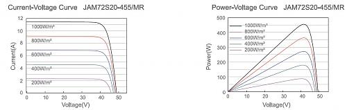

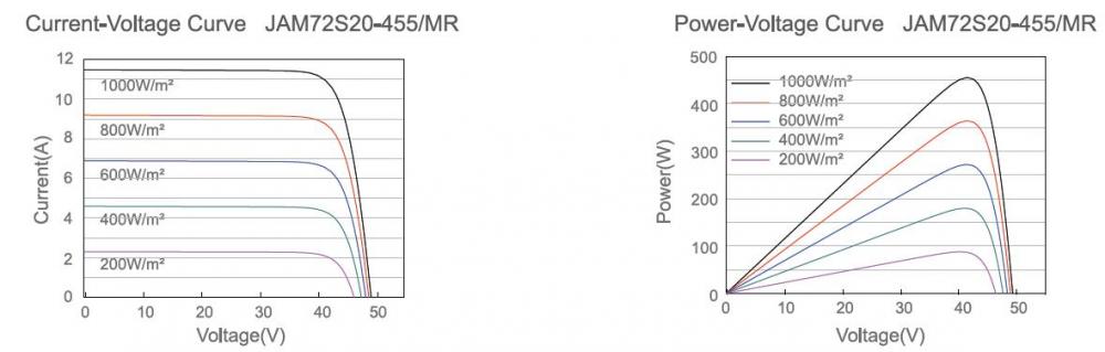

    Esas placa de 450W tendran unos paremetros cercanos a 50 Voc, 41Vmp 11Amp por lo que si asi fuera, podrias poner 9 paneles ya que indicas admite un campo solar de 500v y 13A, tendrias un campo solar de ~4000W, dentro de valores, ya que su regulador MPPT recortara la producion sin ningun problema a esos ~3900W que indicas en los momentos que la irradiacion sea muy fuerte, con la ventaja de que aprovecharas mejor los inicios y finales el dia. Con 10 placas podrias superar en epocas e frio los 500V maximos de entrada de sus MPPT por lo que no deberias llegar a 10.
    Aqui puedes en las curvas de un panel que puede ser similar al tuyo, como cuando la radiacion disminuye la intensidad baja practicamente en la misma proporcion, al igual que sus vatios, ya que la tension manteniendose la disminucion de la tension apenas influye en los valores totales.
    es cuestion de intepretar bien lo quqe indican las caracteristicas, con 9 paneles tendrias unos 450Voc (ok ya que estan por debajo de los 500v), con la 11A de Imp estarias por debajo de los 13A, y el MPPT recortaria a los 3600W cuando la radiacion supere los ~850Wm2 que seria cuando cada placa este dando mas de 430W (430w x 9 = ~3900W)

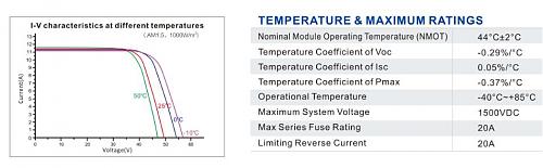

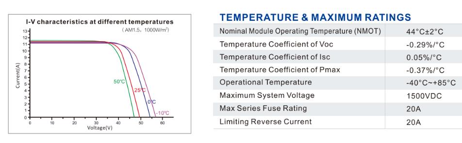

    No hace falta ni hacer numeros, la captura corresponde a datos deRISEN 455W, que es la que tiene la Voc menor de las dos (49,70 Voc), simplemente se puede observar en la curva que a -10 ºC la tension supera los ~ 56.65V con lo que 10 placas serian 566.65V soperando con creces los 500V que recomienda el fabricante del inversor.

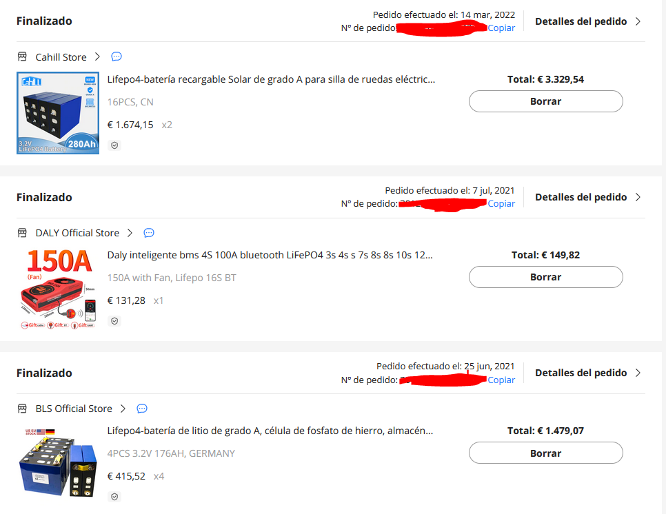

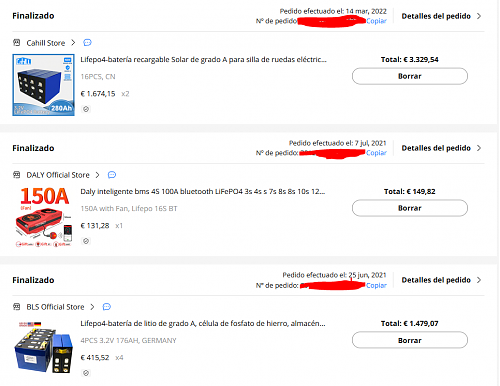

    El pollazo que te tiene que meter aduana por eso en aranceles debe ser gracioso. ¿Merece la pena aun con el encarecimiento ese?
    Cita Iniciado por elfrisky Ver mensaje
    Hola Samyna, yo he comprado unas cuantas baterías y de momento muy contento. Estos son mis pedidos (32 de 280ah y 16 de 176ah) los tres bancos puestos en paralelo entre sí.
    Respecto de las placas no voy a entrar si 9 o 10 (yo iría a por 10) pero el tema de las lifepo lo tengo clarísimo, mejor comprarlas tú y hacerte la batería tú que pijadas de Lunas, Pilontechs y demás (porque al final lo que tienen dentro son las mismas lifepo que te puedes comprar tú).Pulsa en la imagen para verla en tamaño completo
    Los precios que dan en el grupo de compra de LiFePO4 son puestas en casa con transporte, aduanas e impuestos.
    Una LiFePO4 hecha por ti, con las celdas, BMS y demás sale por unos 2500€ los ~15kwh. Además de que es casi tan fácil como montar un banco de plomo.
    Hoy por hoy, en litio, es la mejor opción capacidad/precio.
    Buenos días Oblitum,
    Los precios que he puesto ahí son con las cosas puestas en casa. En Aliexpress te cobran el IVA y cualquier impuesto incurras, así que lo que publican es precio final.
    Diferente es Alibaba, que ahí no tengo experiencia pero según tengo entendido esos no incluyen gastos de gestiones de aduanas ni iva, etc.
