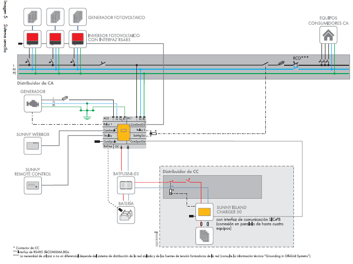

Buenos días a todos,
Por el 2014 mas o menos monte un equipo solar en aislado, dado que la red eléctrica no llegaba a mi finca.
El equipo se compone de:
1 String de11x Paneles Yingli 270w
1 String de 10x Paneles Iberian solar 330w
1x SMA Sunny Boy SB4000TL21 + Bluetooth + Speedwire
1x SMA Sunny Island SI6.0 11 + Speedwire
24x baterías estacionarias de Tudor para sistema de 48 voltios
Todo funciona perfectamente, lo único que de los casi 6 Kw que generan todas los paneles el SB4000TL21 me los limita a 4Kw exactos, lógicamente.
Hace poco compre de segunda mano otro SB4000TL21 para separar los dos Strings.
Segun el siguiente plano que tengo del SI6.0:
Archivo adjunto 28382
Me permite conectar hasta 3 SB4000TL21 pero avisa que hay que interconectarlos con su interfaz RS485 entre si y tambien al SI6.0.
Por el momento desconozco si los SBs tienen esa interfaz. El SI creo que si la tiene.
Mi pregunta es ¿si es la única manera de conectarlos? Funcionaria también por medio de Speedwire. Tanto el primer SB como el SI estan conectados así en un Switch al que conecto mi portátil para verlos en el Sunny Portal.
La electrónica y electricidad se me dan muy bien pero tengo mis limites.
Quiero poner claro que el equipo lo he montado yo, aun con mis limitados conocimientos.
Agradezco vuestra paciencia y espero vuestra contestación

No aclaras bien tu duda, tienes instalados ~6000W de paneles que no quiere decir que deban generar 6000W, todo depende de orientacione inclinacion de los paneles por lo que que solo en momentos puntuales del dia podrias llegar a captar y aprovechar como mucho 5000Wcc que recojes como corriente continua y el regulador la tiene que adecuar a la tension de bateria con lo que unido a la conversion posterior a corriente alterna ocasiona perdidas, por otro lado el inversor de ese equipo su potencia maxima de salida (ya corriente alterna) es de 4000Wca esto conlleva que la potencia puntual maxima que de forma continuada puedes utilizar son esos 4000Wca, siempre que entre la bateria y la posible radiacion solar puedan aportartelos.
Poner dos equipos en paralelo con esos 6000Wplaca lo unico que practicamente te podrian solucionar es que la demanda puntual de consumos podria llegar a 8000Wca pero el 'deposito' del que tirar seria el mismo, la bateria y los 6000Wplaca.
Separar en dos string no te solucionan nada ya que con los 6000Wplaca en un solo string el SB4000TL21 los aprovecha perfectamente de 6000Wplaca sin apenas desperdicio
