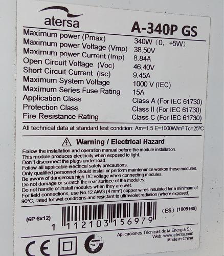

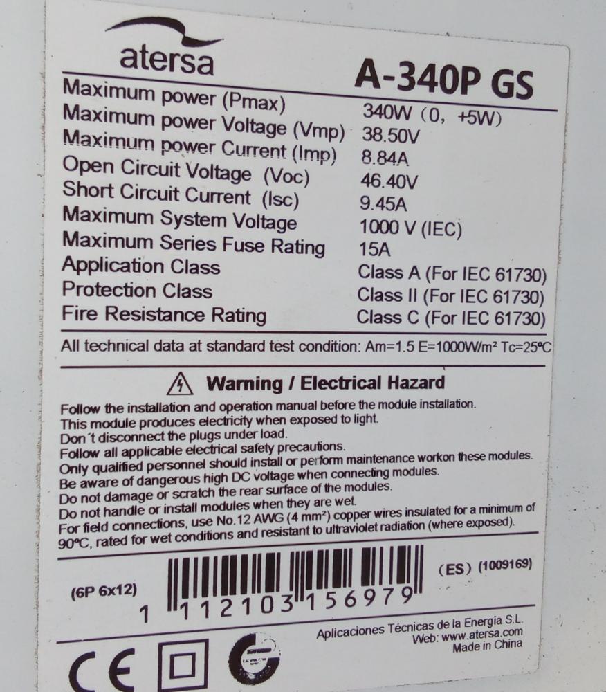

    Buenos días, actualmente tengo estos paneles en series de dos, sobre un Victron 150/70.
    Veis posible conectar 3 en serie, o es muy arriesgado?
    murcia
    4.413
    Predeterminado Re: Máxima tensión paneles
    La tension Voc, (46,4v) es a 25°C.
    3 placas en serie, serian 139,2v Voc (a 25°C).
    En el manual indican que la tension max admisible en fonccionamiento con el frio maximo en la zona, es de 145v.
    Poner 3 en serie, seria buscar problemas.
    Ademas, el rendimiento maximo en un regulador mppt se situa cuando el vmp esta entre 1,5 y 2 Vbat. (*)
    38,50v x 2 = 77v
    Si tienes bateria de 48v, con 77v, ya estas en 1,60 Vbat.
    (*) En los reguladores de alta tension (450/500v) el rendimiento maximo se encuentra en el punto medio del rango mppt.

    Gracias Briko, ya me temía que era arriesgado.
    Tengo que ubicarlos a más distancia y quería evitarme poner más cables o aumentar la sección.
