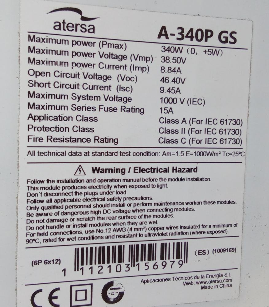

Buenos días, actualmente tengo estos paneles en series de dos, sobre un Victron 150/70.
Veis posible conectar 3 en serie, o es muy arriesgado?
GraciasArchivo adjunto 28174

La tension Voc, (46,4v) es a 25°C.
3 placas en serie, serian 139,2v Voc (a 25°C).
En el manual indican que la tension max admisible en fonccionamiento con el frio maximo en la zona, es de 145v.
Poner 3 en serie, seria buscar problemas.
Ademas, el rendimiento maximo en un regulador mppt se situa cuando el vmp esta entre 1,5 y 2 Vbat. (*)
38,50v x 2 = 77v
Si tienes bateria de 48v, con 77v, ya estas en 1,60 Vbat.
(*) En los reguladores de alta tension (450/500v) el rendimiento maximo se encuentra en el punto medio del rango mppt.
Gracias Briko, ya me temía que era arriesgado.
Tengo que ubicarlos a más distancia y quería evitarme poner más cables o aumentar la sección.
