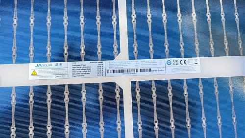

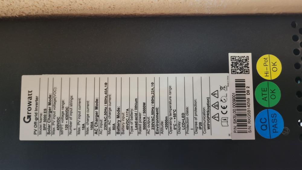

    Buenas tardes, e adquirido 20 placas solares que os pongo la foto de sus caracteristicas, adquiri hace unos meses unas baterias de la marca Terli Helios 10, yo tengo una instalacion antigua y esto nuevo es para climatizacion y de refuerzo a la antigua, tengo dos inverosres de 5000w cada uno, me gustaria que me dierais consejo de si las pongo en serie o en paralelo, tengo dos reguladores de carga outback de 60 am sin usar pero no creo que los necesite, aunque claro no se cuantas placas les puedo poner a cada inversor, atentamente un saludo y gracias por todo.

    La unica forma es poner una serie de 8 placas a cada inversor.
    Serian 4320wp de placas a cada inversor.
    No puedes poner 2 strings en paralelo, porque serian demasiado amperios en entrada del mppt.
    Lo que si tendras que hacer es limitar la corriente de carga de las baterias a 100A (50A a cada inversor).
    Carga a mas de C2 no es aconsejable (por lo menos en las Pylontech, lo indican).

    Muchas gracias Briko ya te contaré, ahora pedire las estructuras y las montaré como me comentas, un saludo

    Bueno instale 8 placas de momento, lo primero que me imagino que es por que es verano y se calientan las placas bastante o por que cuando el Sol esta en su mejor posicion las baterias no estan tan descargadas pues solo las uso para aire acondicionado, nunca llegan a mas de 3300 w, si es por otra cosa pues agradezco ayuda, lo que si me tiene fuera de juego es que cuando estan cargadas los inversores GROWATT SPF 500 ES, me dan el aviso de bateria sobrecargada, la verdad que pensaba que esta configurado para que digamos deje de carga o ese aviso no me influye en nada peligroso, agradecderia ayuda, un saludo a todos y gracias
