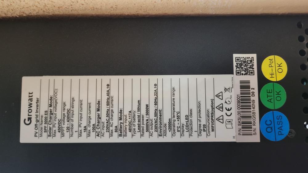

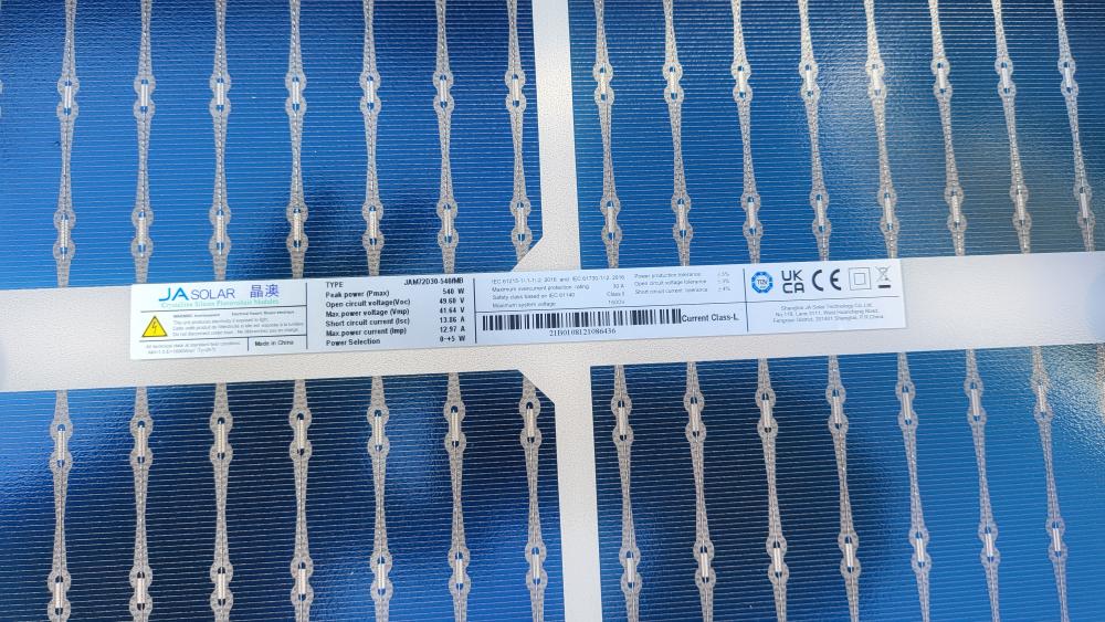

Buenas tardes, e adquirido 20 placas solares que os pongo la foto de sus caracteristicas, adquiri hace unos meses unas baterias de la marca Terli Helios 10, yo tengo una instalacion antigua y esto nuevo es para climatizacion y de refuerzo a la antigua, tengo dos inverosres de 5000w cada uno, me gustaria que me dierais consejo de si las pongo en serie o en paralelo, tengo dos reguladores de carga outback de 60 am sin usar pero no creo que los necesite, aunque claro no se cuantas placas les puedo poner a cada inversor, atentamente un saludo y gracias por todo.

La unica forma es poner una serie de 8 placas a cada inversor.
Serian 4320wp de placas a cada inversor.
No puedes poner 2 strings en paralelo, porque serian demasiado amperios en entrada del mppt.
Lo que si tendras que hacer es limitar la corriente de carga de las baterias a 100A (50A a cada inversor).
Carga a mas de C2 no es aconsejable (por lo menos en las Pylontech, lo indican).
