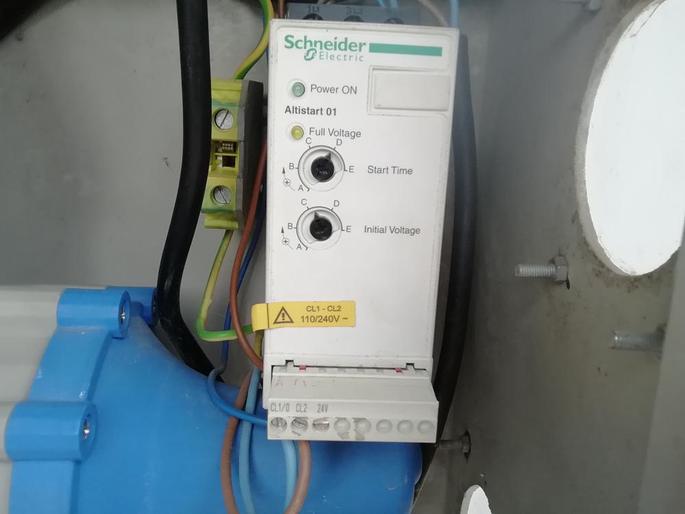

    diegoL está desconectado Forero
    ago 2016
    Córdoba
    271
    Predeterminado Re: Inversor que soporte pico arranque de bomba de pozo de 1CV
    Mi bomba es 1Cv, arrancador suave "de marca" y asunto resuelto, antes me pitaba al Arrancar por sobrecarga medio segundo.
    Es fácil de poner, si necesitas foto te la hago del cuadro y te digo modelo.
    Inversor que soporte pico arranque de bomba de pozo de 1CV-img_20220813_195058.jpg
