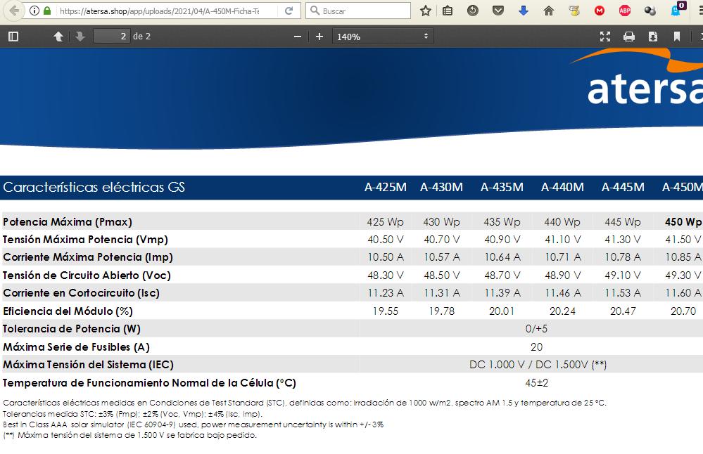

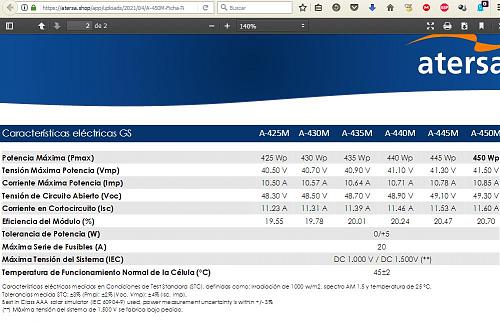

    Puede que no me haya explicadolo suficientemente, para calcular el maximo nº de placas cableadas en serie en funcion de la tension maxima de entrada del regulador se debe utilizar los valores Voc de las placas.
    Adjunto las caracteristicas de placas ATERSA de 450W (no indicas TODAS las caracteristicas de las tuyas o bien marca y modelo para intentar buscarlas, pero para que veas como se calcula ya es valido
    En los datos de las placas de 450W puedes ver entre otros el valor: Voc 49.30V, este es el valor maximo de tension que da la placa cuando no esta sumistrando energia, pero que es fundamental para evitar quemar la circuiteria de entrada del regulador.
    El fabricante de tu regulador recomienda no superar los 102V en su entrada por lo que con dos placas en serie supondrian 98.60V por lo que si fueran estas tus placas el maximo numero de placas a poner serian dos, aqui lo has hecho bien y no puedes poner tres.
    El otro valor es el voltaje que dan a maxima potencia Vmp 41.50V,que no debes confundir con el Voc, dos placas en serie serian 83V, con lo que la mayor parte del tiempo estara el campo solar con una tension dentro de su rango de trabajo (30-80V).
    Con esas cuatro placas conectadas como has indicado (2S2P dos en series y dos de estas en paralelo), teniendo una Imp de 10.9A cada una suponen ~ 20A en la bajada hacia el regulador, este valor practicamente no se consigue nunca por muy bien orientadas e inclinadas esten las placas, no creo que veas mas de 16A.
    Fusible 15ap.-screenhunter1644.jpg.
    espero habertelo aclarado.
