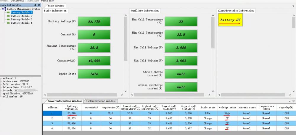

    Hola!
    Siguiendo el tutorial de Tejota sobre como hacer un cable de consola para Pylontech, me he animado a conectarlas a mi PC con el BatteryView y me salen unas alarmas que no logro entender bien. Adjunto captura y luego pregunto:
    1) Como no logro comunicar la US2000C con el Voltronic Axpert VMII 5000W 48V(que ya estoy contando mis penas en el hilo al respecto), lo tenía en modo USE con carga y float en 53.2. Pero ahora me he asustado al ver que la batería 1 (la US2000C maestra nuevecita) está a 53,71v y da alarma HV (High Voltage) y he pasado el float a 52.8. En cuanto dejo el charge/float? 53.2? 52.8? 51.5? He visto de todo por aquí.
    2) El Voltage estate 0V qué es? Overload? Cero voltios? Porqué las baterías 2, 3 y 4 están al 100% y el estado es Cargando?
    3) Algo importante/interesante que deba mirar?
    Gracias!!!

    Pues tiene pinta que la medicion de voltaje que hace la us2000c es mala o esta fuera de ajuste. Si el inversor no pasa de 53,2V no se porque esa bateria mide 53,7V y ademas mas de 1V de difrencia respecto a las us2000 viejas que si marcan las 3 mas o menos igual.
    Mirate con un tester un poco decente que voltajes hay en cada bateria a ver si se acercan a lo que da el batteryview y asi descartar las baterias que miden bien y las que no.
    Como el inversor esta en USE, la medida de voltaje del inversor con el tester tambien nos dira si este no esta fuera de ajuste tambien respecto lo que pone en display del inversor. No deberia de haber diferencias apreciables entre el tester, el display del inversor en USE y los voltajes de las pylon en el batteryview una a una.
    Para que no salte ese HV, baja el charge-float a 52,8 y observa en el batteryview la tabla cuando este cerca del 100% SOC. Los charges en 100% no quieren decir nada... el BMS esta manteniendo el voltaje, por eso algunas baterias estaran en idle, otras charge y otras discharge.

    Muchas gracias Tejota.
    Ahora me salen todas las baterías a 53.7 con alarma de voltaje alto. El Float lo cambié a 52.8 y el inversor dice que las baterías están a 52.8.
    Las medidas físicas con el multímetro no las podré hacer hasta que vuelva al campo la semana que viene. ¿Desconecto los cables de las baterías y mido en los terminales, verdad? ¿La medida del inversor cómo se hace? Desconecto las baterías y mido la salida de los cables largos del inversor sin nada conectado?
    Si mi inversor mide mal y le está dando voltaje de más a las baterias. ¿Las baterías pueden protegerse ellas mismas y desconectarse? O pueden morir por culpa del inversor?

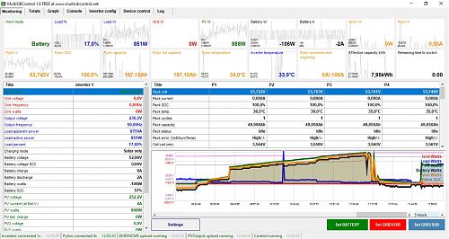

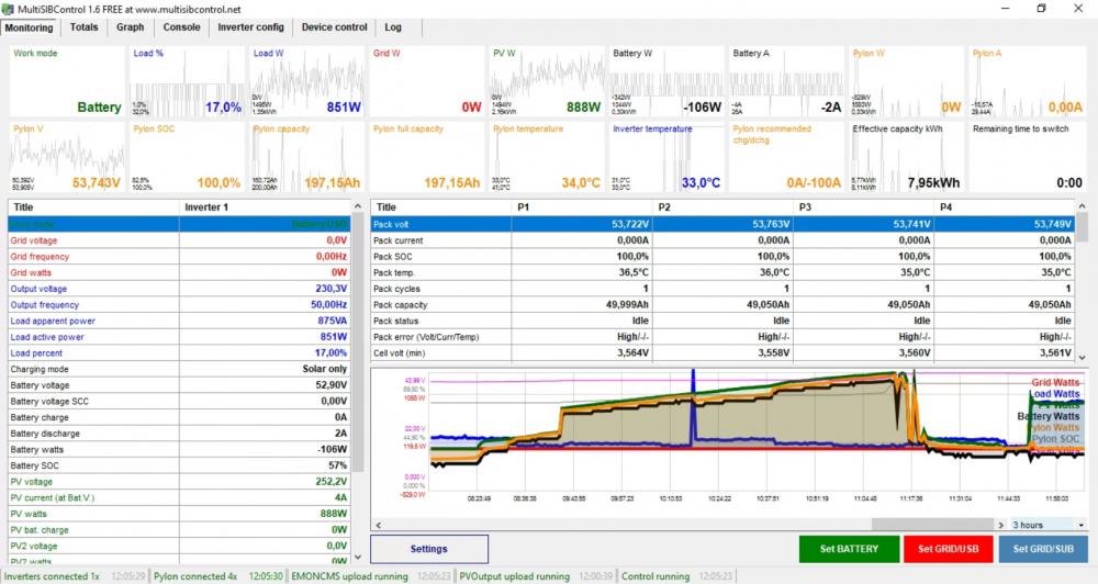

    Captura del MultiSiBControl:
    Gracias!

    Y no sé si aporta algo de información, pero si bajo el Float a 51.5, entonces casi al momento el inversor pone ya que las baterías están a 51.5V; y las Pylon dicen que están a 52,4 (sin alarma). Gracias.
