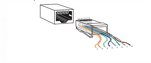

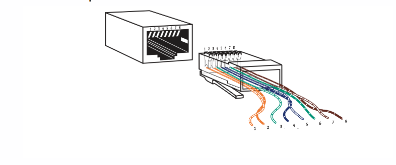

    Estos hibridos es posible usarlos sin MCU, o sea sin panel de control. Todo se controla a traves del conector RJ45 del remoto. Los 8 pines de ese conector que es el mismo que conecta al MCU NO son los mismos que el RJ45 de puerto serie que lleva el MCU. Asi que no os vale ese cable que usais con el conversor USB-SERIE.
    Los pines del RJ45 remoto son los siguientes como se ve en la foto de arriba.
    1.- MASA
    2.- +12v
    3.- -12V
    4.- MASA
    5.- RXdata (entran datos a la placa de control del hibrido)
    6.- TXdata ( salen datos de la placa de control del hibrido)
    7.- Interruptor encendido. Es un polo del interruptor de encendido del puente inversor de toda la vida. No hay electronica.
    8.- Interruptor encendido. Es el otro polo del interruptor de encendido del puente inversor.
    Abriendo o cerrando 7 y 8 encendeis y apagais el hibrido si esta solo con baterias o bien encendeis y apagais el puente inversor si esta alimentado con red. Puede ser una buena opcion para apagar y encender el hibrido remotamente con los reles adecuados.
    Para conectar un convseror USB-SERIE (no TTL) tendreis que usar la masa de 1 o 4, el 5 ira a TXD del conversor y el 6 a RXD del conversor. De esta forma saltais el MCU y podeis acceder a comandos capados por el MCU como el BTA y similares.
    Tambien es posible usar simultaneamente el MCU y este RJ45 remoto. El interruptor del MCU son los pines 7 y 8 del RJ45 remoto, por si alguno solo necesita encenderlo y apagarlo remotamente.
    Creo que esto es posible hacerlo en todos los Axpert con MCU.

    Si, de hecho ese encendido remoto estaba implementado en voltronics de primera y segunda generacion desde el conector verde cambiando unos puentes en la placa de comunicaciones. En los de tercera generacion que son estos del MCU remoto no esta implementada tal cual pero los pinout siguen estando ahi en ese RJ45 remote. Si haces lo que has dicho el interruptor del panel de control debe estar en OFF (abierto) ya que ese interruptor estara en paralelo con los pines 7 y 8 que vas a maniobrar desde tus reles.
    Ese pinout 7 y 8 no es como tal un encendido apagado del inversor. Solo se enciende o se apaga la parte inversora, o sea la que da servicio a las cargas ACOUTPUT. Lo que pasa que si no hay ACINPUT equivale a apagarse el display y el consumo sera minimo del inversor pero seguira habiendo un poco.
    Los pines en un RJ45 se cuentan segun se ve en la foto:
    Averiguar comandos y respuestas ("sniffear" puerto serie) inversor voltronic-rj45pinout.png
    Recuerda que es el RJ45 REMOTE. No son los RJ45 del panel de control.
    Las baterias LiFePO4 con la electronica que llevan tambien tienen autoconsumo. Sobre unos 20Wh. Tenlo en cuenta porque las baterias se seguiran descargando, menos pero se seguiran descargando.
Nombre: rj45pinout.png
Visitas: 102
Tamaño: 45,7 KB

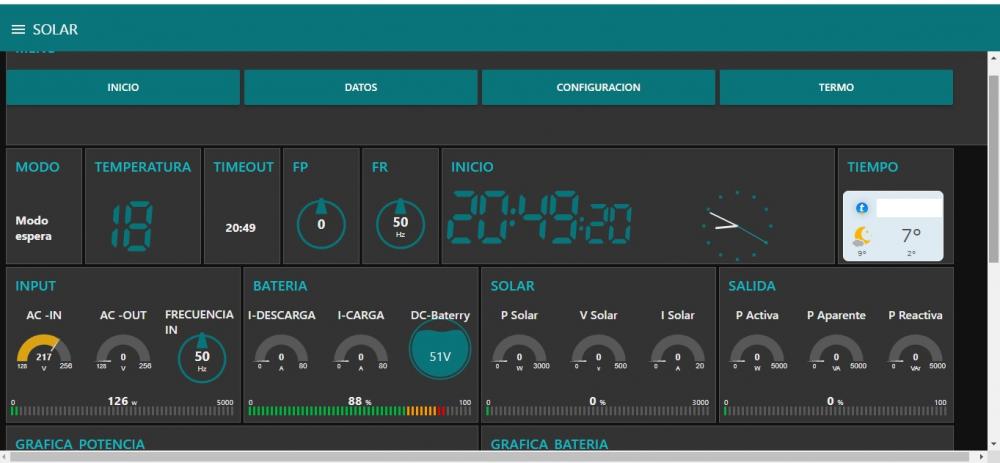

    ivan.wmp1 está desconectado Forero Junior
    dic 2022
    Predeterminado Re: Averiguar comandos y respuestas ("sniffear" puerto serie) inversor voltronic

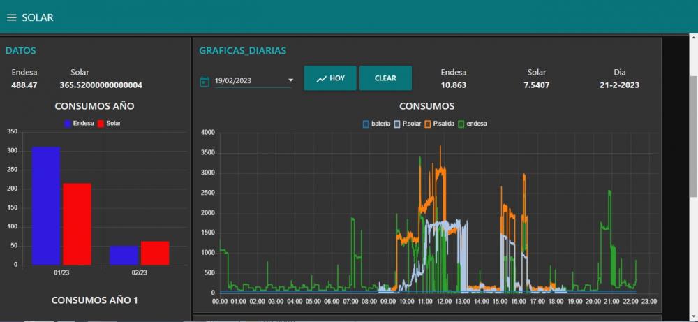

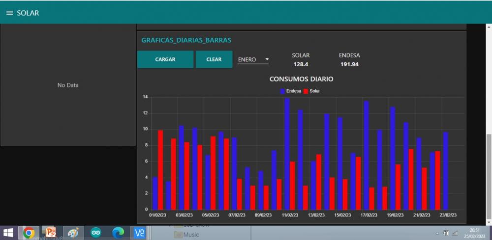

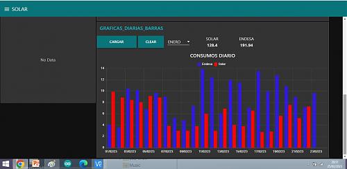

    hola, soy nuevo por este foro, y después de mucho leer, estoy empezando a crear mi propio programa en node red, para poder monitorizar mi vm3, nunca conseguí hacerlo funcionar desde el puerto rs 232, pero si con el micro puerto usb.
    Después de mucho tiempo conseguí realizar un dasboard en el cual me muestra todos los datos que creo interesantes, incluso conseguir graficas diarias de consumos.
    Ahora mi pregunta es, que comando uso para enviar al voltronic para que me devuelva la produccion solar y el consumo de la red eléctrica, tal como se muestra en la mcu.
    Yo e conseguido sacarlo haciendo cálculos en node red, pero no llegan a coincidir con los del voltronic mostrados en pantalla.
    Quizás, este comando se pueda ver observando el trafico de comandos de la MCU.
    Os dejo con unas capturas de mi proyecto
    Averiguar comandos y respuestas ("sniffear" puerto serie) inversor voltronic-captura1.jpg
    Averiguar comandos y respuestas ("sniffear" puerto serie) inversor voltronic-captura2.jpg
    Averiguar comandos y respuestas ("sniffear" puerto serie) inversor voltronic-captura3.jpg
