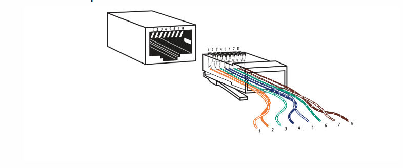

Utilizando mi PC Portátil con Debian GNU/Linux:
- Instalar el software oficial WatchPower para linux, versión 64Bits, en mi caso la V1.14SP1
- Probar con puerto serie con el típcio adaptador USB y conectado por el rj45 al inversor
- Si funciona, desconectarlo y creamos el puerto virtual:
