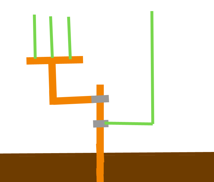

    Cita Iniciado por WST Ver mensaje
    mikeekim ¿Con esto te refieres a que tiene que ir literalmente directamente a la pica o basta con que llegue por cable independiente al embarrado de tierras?
    A la cabeza de la pica, asi:
    Nombre:  pica-acero-cobre-100-micras-15-metros.jpg
Visitas: 2050
Tamaño: 23,1 KB
    Y lo que debes evitar es esto porque derivara cierto voltaje hacia las demas.
    Da igual si las demas las conectas asi, la de paneles como en la imagen de arriba justo en la pica y la mas baja de todas las demas.
    Puedes poner las otras 3 con un concentrador como en la imagen de abajo y a pica, pero la de paneles directo a pica y que en la pica quede por debajo del concentrador de las otras 3

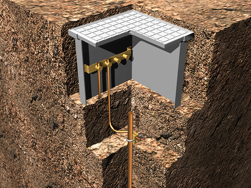

Visitas: 2050
Tamaño: 23,1 KB
Nombre: iep_jabalina_1_500_375_48EDCE4A.jpg
Visitas: 69
Tamaño: 59,4 KB
    Asi:
Nombre: pica tierra.jpg
Visitas: 134
Tamaño: 80,4 KB

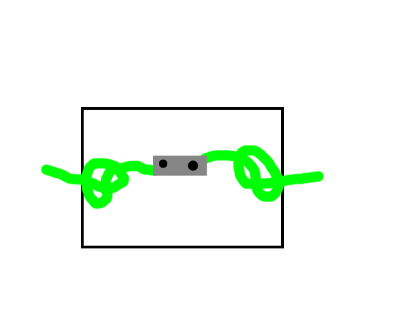

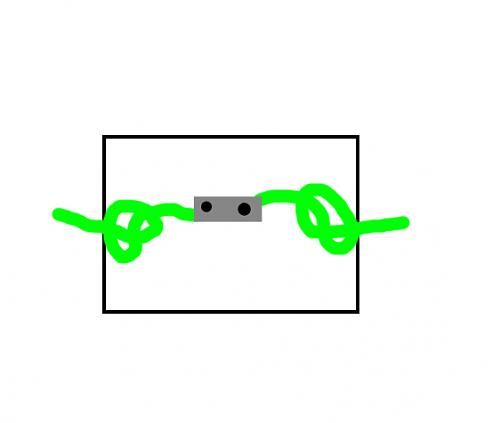

    Pues muchas gracias, e estoy temiendo que no voy a tener acceso a la pica principal de la vivienda. Creo que no es registrable y el electricista ya dejó tirado el conductor principal de tierra desde la pica hasta el cuadro donde unió todas las tierras de la vivienda.
    En este caso ¿cómo logro la equipotencialidad con el sistema propuesto? ¿Corto el cable principal de tierra que va a la pica existente y meto todas las tierras de la vivienda a la nueva pica que yo ponga? ¿Lo consideráis adecuado y lógico?
    Gracias de antemano
    No, todas a la pica, pero las de la vivienda por encima de la de paneles, y la de paneles en la misma pica pero independizada de las otras y la mas cercana al suelo.
    Si tienes que empalmar el cable de tierra de paneles para hacerla llegar a la pica, lo haces, pero que no este paralelizada a las de la vivienda, la sacas del concentrador, que seguramente el concentrador este en la cabeza de la pica y en cada esquina del concentrador tenga 1 conector.
    La conectas por debajo.
    Y si te sale mas a cuenta poner una pica a 5 metros de los paneles en lugar de gastarte un pico en cable para los paneles, lo haces asi, porque con clavar esa pica en el suelo te sobra, no tienes que hacer obra de ninguna clase, solo clavarla y arreando, salvo que en ese suelo se transite, entonces le creas una boveda con una tapa de boveda para suelo y una advertencia de peligro y arreando.
    Pero si se transita, con boveda y tapa imposible que te salga mas a cuenta, que alargar el cable hasta la otra pica.
    Y si necesitas empalmar el cable de tierra de paneles, usa la misma seccion, y en el empalme con una buena regleta para 2500v y si es para 10kv mejor y le pones una caja de conexiones para superficie, de las que llevan tapones y se cierran hermeticas.
    Que para tocar el empalme, quien sea tenga que hacerlo a proposito y le cueste, que no se pueda llegar al empalme por accidente.
