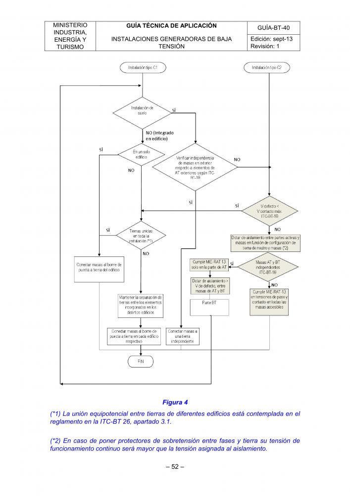

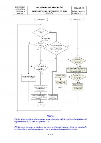

    ITC-BT 40
    https://industria.gob.es/Calidad-Ind...40_sep13R1.pdf
    8.2.3 Instalaciones generadoras interconectadas, conectadas a instalaciones
    receptoras gue pueden ser alimentadas, de forma simultánea o independiente,
    por dichos grupos o por la Red de Distribución Pública.
    Cuando la instalación receptora esté acoplada a una Red de Distribución Pública que
    tenga el neutro puesto a tierra, el esquema de puesta a tierra será el TT y se
    conectarán las masas de la instalación y receptores a una tierra independiente de la
    del neutro de la Red de Distribución pública.
    c1) Las instalaciones generadoras con punto de conexión en la red de distribución
    de baja tensión en la que hay otros circuitos e instalaciones de baja tensión
    conectados a ella, independientemente de que la finalidad de la instalación sea
    tanto vender energía como alimentar cargas, en paralelo con la red.

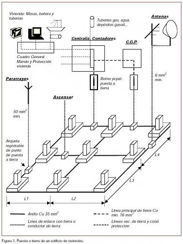

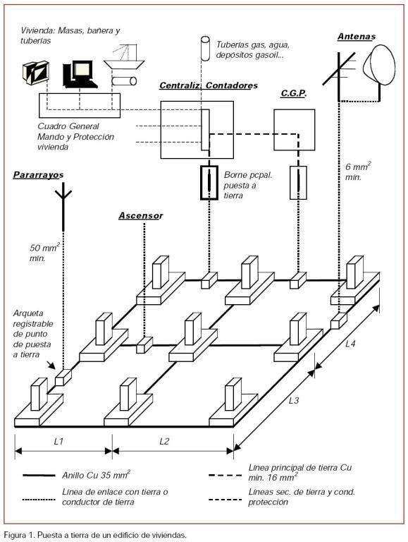

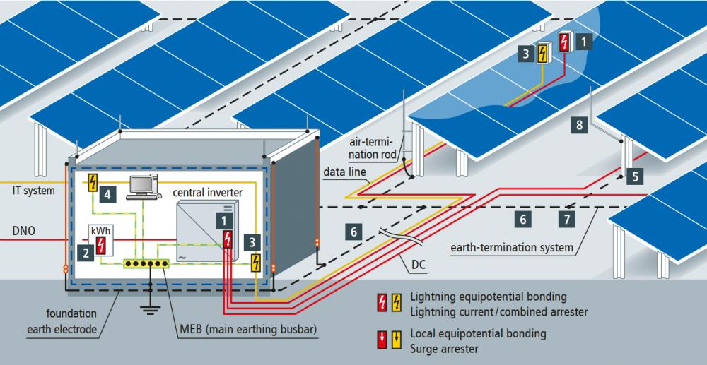

    Una cosa es protección de contactos indirectos y otra tema de rayos.
    Para el tema de rayos.
    CTE Sección SUA 8 Seguridad frente al riesgo causado por la acción del rayo
    https://www.codigotecnico.org/pdf/Do.../SUA/DBSUA.pdf
    UNE-EN 62305 Protección contra el rayo
    https://www.dehn-international.com/s...wer-plants.pdf
    nota encontrada sobre tierra en generadores , en web especializada en generadores
    INSTALACION RECEPTORA, TIERRAS
    Como quiera que toda instalación eléctrica receptora debe incluir una toma de tierra propia, se presenta una nueva situación al encontrarnos con dos puestas a tierra diferentes: la necesaria para el generador y la obligatoria de la instalación. Como veremos y en general "no vale unirlas". Los generadores pequeños con tensión de salida máxima de 250 V, no necesitan toma de tierra
    comentan tambien que los motivos son ,posibles derivaciones del devanado en caso de fallo , cierra circuito , y si comparte tierra con la instalacion general, puede quemar el inversor .
    Por favor, pon enlaces a los documentos técnicos de fabricantes, manuales de instalación, normativa o documentos de entidades reconocidas en las que aparezcan estas afirmaciones, para poder debatirlos

    En mi opinión personal, por similitud sobre puesta a tierra de masas metálicas:
    La opción de conectar en el cuadro general sería la última opción, aunque no recomendable.
    Si buscamos en la reglamentación actual una masa en la cubierta del edificio que hay que poner a tierra, encontramos el mástil de las antenas por ejemplo (que antiguamente en el NTE venían todo junto, y con REBT e ICT viene en dos reglamentos diferentes, pero el concepto es el mismo simplemente ahora se pide un cable de 25mm2 y antes era de 6mm2)
    Una opción sería cable de 25mm2 independiente hasta el anillo. Esto evidentemente en un edificio ya construido no es viable normalmente excepto si existe el cable de puesta a tierra de la antena y se decide usar el mismo cable

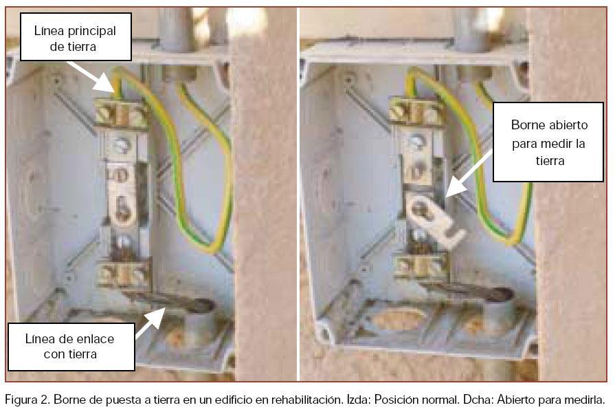

    Si ponemos desde los paneles un nuevo cable de 25mm2 a una nueva pica, lo importante sería unir la nueva pica al punto de puesta a tierra, para simular la red de tierras del esquema anterior. En el dibujo sería conectarla a "línea de enlace con tierra"

    Cita Iniciado por 2j_ Ver mensaje
Nombre: puesta a tierra edificio con antena.jpg
Visitas: 537
Tamaño: 64,3 KB
Nombre: borne de puesta a tierra.jpg
Visitas: 526
Tamaño: 75,1 KB
