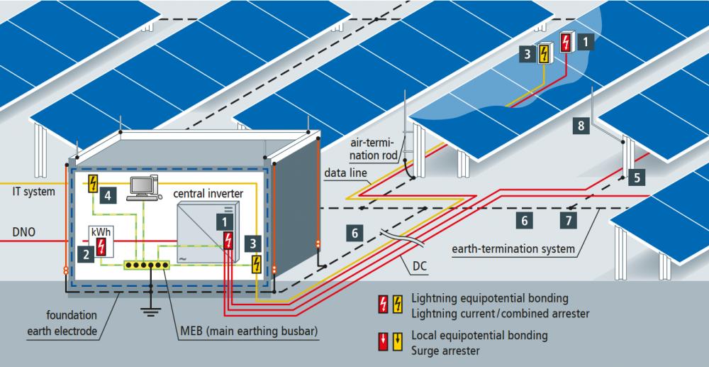

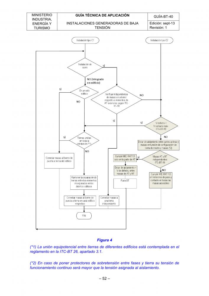

-El tema se aborda en la UNE-HD 60364-7-712:2017
Instalaciones eléctricas de baja tensión. Parte 7-712: Requisitos para instalaciones o emplazamientos especiales. Sistemas de alimentación solar fotovoltaica (FV).
Esta norma aparece referenciada en los borradores de la
ITC-BT 40 Instalaciones generadoras de baja tensión
ITC-BT 53 Instalaciones de sistemas en corriente continua
-Como lectura interesante, en especial, temas 5, 6 y 7:
https://library.e.abb.com/public/e7c...%20ES_2021.pdf https://library.e.abb.com/public/fb7...on%20Paper.pdf
