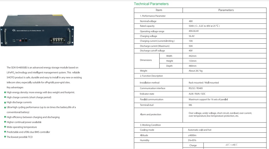

    mikeekim veo que mencionas que las baterias de Lifepo4 no necesitan Flotacion entonces como configuramos los parametros? porque una vez que se carguen por ejemplo 12:00H y de hay ahsta el dia sigueinte no vovleran a tomar carga?
    Yo tengo baterias SHOTO 48v 50Ah 15s y tengo puestos Abrsorcion 53v 0 horas y Flotacion 51v, que parametros puedo mejorar, veo que las baterias cuando esta en flotacion estan las 6 la mayoria del tiempo apagadas el consumo lo agarra directo de las placas.
    Esto signifcia que las baterias estan al 100% con solo 53v?

    Las baterias Lifepo4, veras que te marcan flotacion en el maximo voltaje, pero no existe flotacion realmente, empiezan a cargar como todas, con bulk o boost, y cuando la bateria esta llena, ahi se queda, no pasan a otras etapas porque se dañan.
    Lo que se debe hacer es configurarlas con el voltaje maximo que alcanzaria en bulk que te marque el fabricante y ya esta.
    Pero esa bateria es 15S, si es el valor de las salidas del BMS, tiene 15 celdas y para saber su voltaje maximo de carga solo hay que multiplicar 3.65 x la cantidad de celdas.
    3,65 x 15= 54.75v ese es el voltaje que deberias ponerle teoricamente en flotacion a no ser que el fabricante te marque otro, porque como te digo las LifePo4 no tienen mas que la 1a etapa de carga, ademas que por su estructura no pueden descender de golpe de voltaje de carga al de flotacion como las plomo.
    LLegan a su voltaje maximo, y ahi se quedan y a partir de ahi cuando empiezan a suministrar energia descienden muy lentamente de voltaje hasta que vuelven a cargar de nuevo hasta llegar al 100% con bulk y vuelta a empezar.
    Pero esto es general para las Lifepo4, puede que tu bateria teniendo 15 celdas en lugar de 16, y por lo tanto un BMS diferente, tenga otra forma de carga.
    Ya no te puedo decir mas sobre tu bateria, solo asegurate como lo marca el fabricante y lo configuras asi, porque si ese BMS es 15S es que la bateria es de 15 celdas y es muy posible que su BMS tenga alguna configuracion diferente a los demas y no quisiera darte los parametros de un BMS 16S para 16 celdas cuando el tuyo es 15S para 15 celdas, forzosamente no pueden ser iguales.

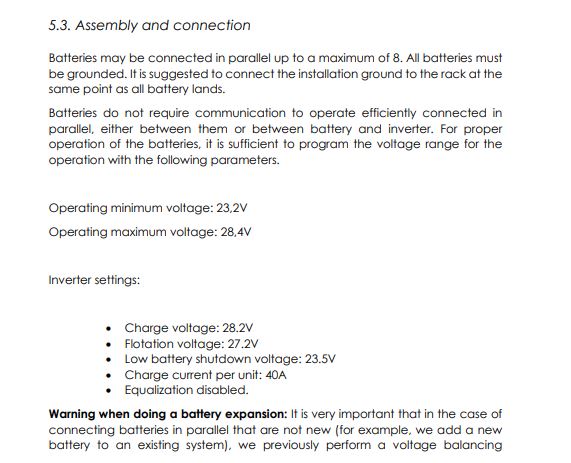

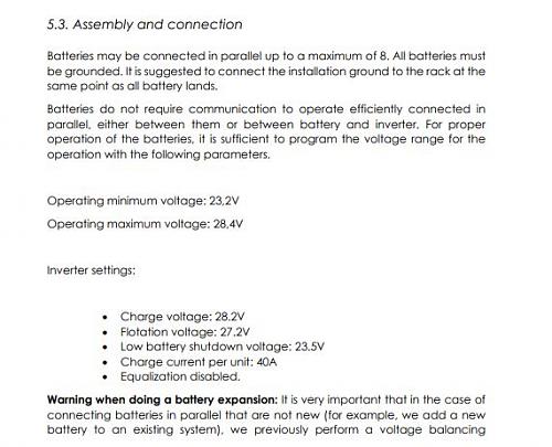

    Esto es lo que dice el manual de la batería:
    Miniaturas adjuntadas Miniaturas adjuntadas Voltaje de la batería demasiado alto-te.jpg
    feb 2013
    Akumal (Riviera Maya) Mexico
    884
    Predeterminado Re: Voltaje de la batería demasiado alto
    Segun el manual de la bateria de Xasa si le ponen Flotacion y 2 voltios menos en el caso de 48v.

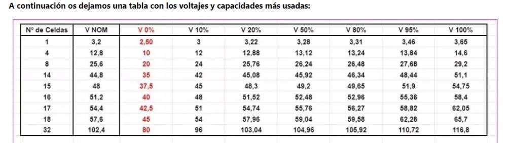

    Otra Guia que maximo cargarlas al 95%: https://www.bateriaslifepo4.com/guia/
    Uso de SOC: En el ejemplo anterior el uso de la capacidad recomendado es del 80% de SOC (entre el 10% y el 90%). Pudiendo ser más conservadores si queremos alargar la vida de las celdas, o menos conservadores si necesitamos exprimirlas (estando dispuestos a acortar su vida útil en consecuencia).
    Nuestra recomendación es intentar mantenerlas por encima del 20% siempre que sea posible, y cargarlas máximo al 95%, ya que exprimir mucho la parte baja es más perjudicial que aprovechar la alta (siendo mucho más recomendable cargarlas al 100% que descargarlas al 0%).

    Encontre el manual de estas baterias y lo acabo de poner como marca el fabricante pero no dice nada del tiempo de Abrsorcion.

    Creo que hay 2 modelos de esta misma bateria:
    Esta solo pone Carga a 56.4v algo alto para LifePop4 o es de 16s pero seria bajo. Ya no se que mirar jaja.

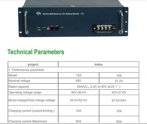

    Hola gracias por la aclaracion, no tengo forma ahora mismo de acceder al BMS porque no tengo ni software ni el cable y si me pongo a buscar puede que lo consiga en unos meses.
    Te explico el comportamiento que hacian mis baterias con los parametros de absorcion 53v 0 minutos luego Flotacion a 51v estando asi las baterias cuando llegaban a 53v el controlador te ponia bateria llena hasta que las baterias bajaban a 51v y hay entra Flotacion y lo que yo vi que la mayoria de veces todas las baterias se apagaban los 4 leds de SOC entrando creo yo en Stanby y a ratos una se encendian los 4 leds de SOC un rato y luego se apagaba asi. cuando metia demanda muy alta y los paneles no podian empezaban a encenderse los focos de SOC de algunas bateerias y el foco RUN emepzaba a parpadear significa descargando.
    Segun este comportamiento yo lo veia bien parecia que no sufrian las baterias pero esque no se que signifca cuando se apagan los leds SOC es lo unico que no se. pero si se que cuando parpadea los leds SOC segun el estado de la bateria es cargando y cuando parpadea el led RUN es descargando eso si lo tengo claro.
    He hablado con el tipo que me vendio las baterias que tampoco no tiene mucha idea pero me dice que cuando parpadea el led rojo Alarm que esta llena la bateria pero si se pone Fijo hay un problema en algun parametro (Alto voltaje, Bajo Voltaje, Alta Temperatura, Baja Temperatura, ETC).
    No se ya me comunique con SHOTO aver que me cuentan y que me recomiendan con el equipo que tengo y si me consiguen el software y el cable para el BMS.
    Gracias por el apoyo.
    Se me olvido comentarte esto fallo mio asi estamos en la misma pagina.
    En la web oficial por lo que veo hay el modelo para Telecos uso en lugares don Red electrica Estable significa que la bateria esta en flotacion a la espera de corte de luz y la de uso residencial y creo que mi modelo es la de Telecos la diferencia creo que radica en la configuracion del BMS.
    la de Telecos es Carga a 54.5v y Flotacion 52.5 y uso residencial es solo carga a 56.4v.
    El problema que no se el modelo de las mias ya que no tiene la etiqueta en la carcasa metalica.
    He habaldo con el que me las vendio de segunda mano y me dice que deben ser el modelo de telecos porque salieron de una torre de telefonia mobil.
