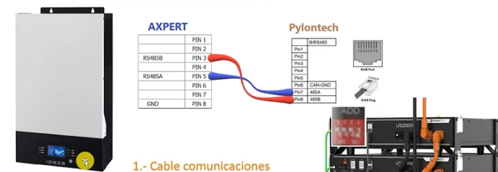

    mañana te lo miro, ahora no estoy alli.Fallo conexión VMIII y PYLONTECH US3000C-comunicaciones.jpg

    Cita Iniciado por PedroValencia Ver mensaje
    mañana te lo miro, ahora no estoy alli.Pulsa en la imagen para verla en tamaño completo
Nombre: comunicaciones.jpg
Visitas: 367
Tamaño: 64,6 KB
    https://www.youtube.com/watch?v=VsYdQmd7AHw

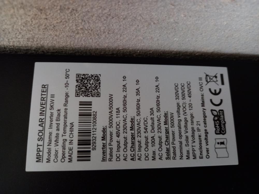

    Ese VMIII q tienes tambien es del bricomartc ?? Es que me huele que para los del bricomartc les han hecho algun soft exclusivo en los hibridos q venden.
    Si puedes mira tambien los 8 primeros numeros del numero de serie a ver de que fecha es la fabricacion. El numero de serie empezara por 9, los 4 primeros es el modelo y los 4 siguientes el año y el mes de fabricacion. El resto ya es exclusivo de cada unidad.

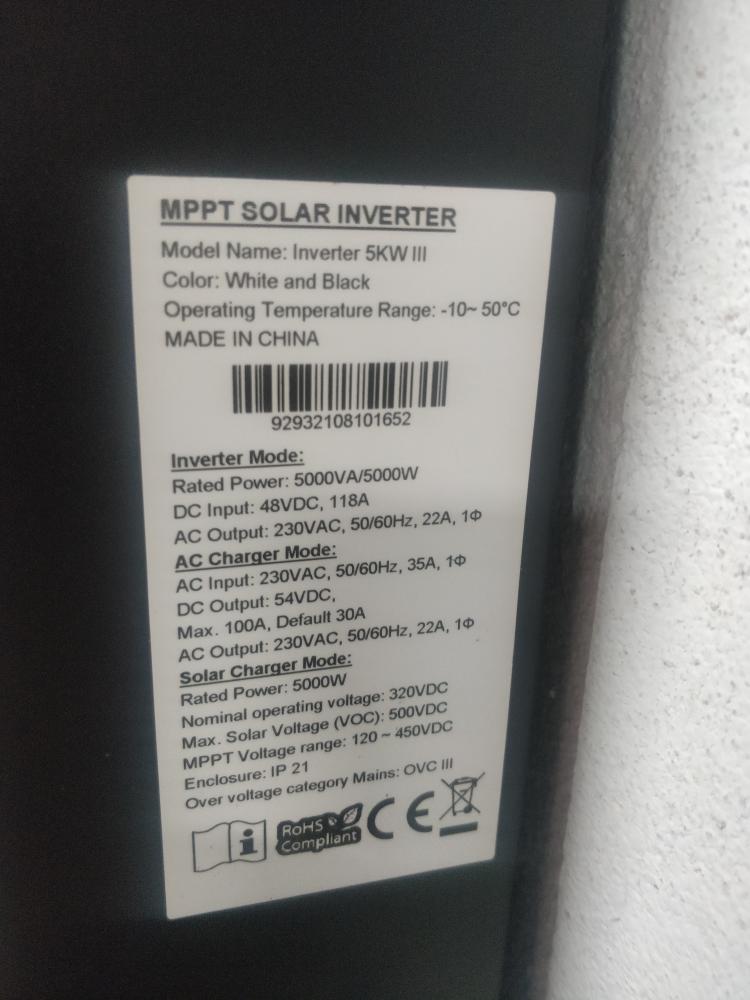

    Predeterminado Re: Fallo conexión VMIII y PYLONTECH US3000C
    Si que es del bricomart
    no sé donde indica la fecha de fabricacion
    octubre 2021 puede ser?
Nombre: IMG_20220522_141840.jpg
Visitas: 137
Tamaño: 69,7 KB
    El modelo es 9293 correspondiente al VMIII y los 4 siguientes son 2108, o sea es de Agosto del 21. Me temo que esa unidad tendra un firmware en U2 mas vieja que la de Santier. Seguramente sea un 2.61 en U2. El de Santier es 2.71 en U2, o sea un upgrade y creo que ahi es donde han metido la pata y por eso no comunica con la bateria. El U2 es el software del display, el U1 es el software del inversor. Ambos deber ir aparejados y ser compatibles entre ellos.

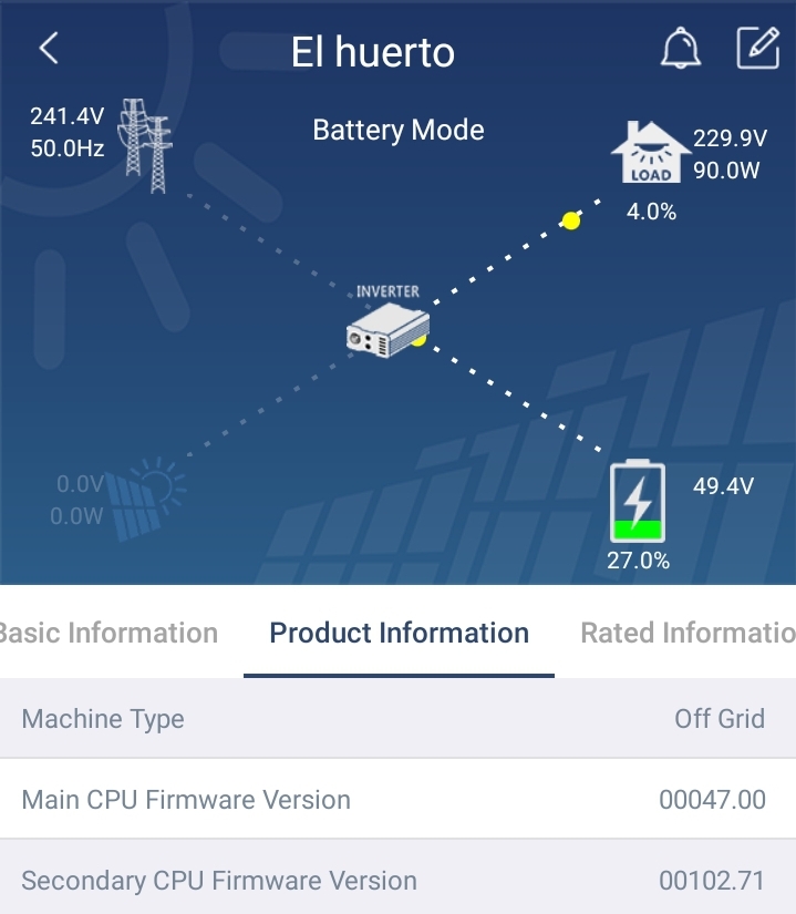

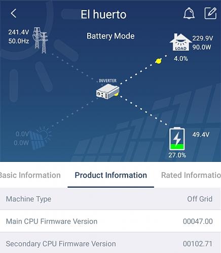

    El mío es de diciembre del 2021, hoy lo iba a llevar y es que me da pereza por la perdida de tiempo que me va a ocasionar, total el distribuidor lo probará y si va bien poco va a hacer, no creo q cojan un US3000C para comprobarlo
    Fallo conexión VMIII y PYLONTECH US3000C-screenshot_20220523-231225_watchpower.jpg
    La versión realmente es 102.71 no sé si es relevante.

    Cita Iniciado por SantiER Ver mensaje
Nombre: Screenshot_20220523-231225_WatchPower.jpg
Visitas: 80
Tamaño: 163,4 KB
Nombre: 20220506_181553.jpg
Visitas: 95
Tamaño: 75,8 KB
    No es que sea relevante, es simplemente que el chino encargado de hacer la app no ha parseado bien ese dato y le sale un uno delante. Lo de siempre, de chinos, chinadas. Fiate mas de lo que sale en el display del inversor que la app.

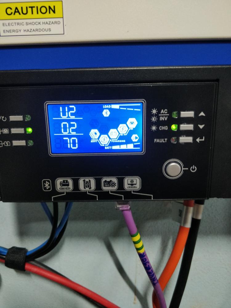

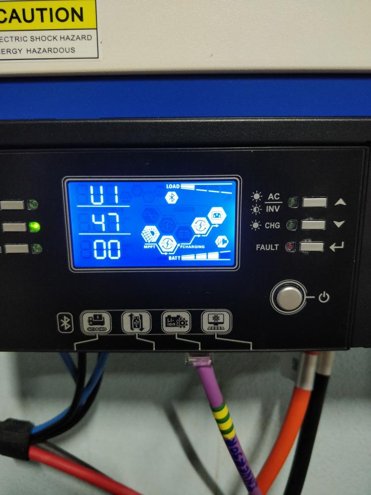

    versiones del cpuFallo conexión VMIII y PYLONTECH US3000C-img_20220524_102742.jpgFallo conexión VMIII y PYLONTECH US3000C-img_20220524_102746.jpg
    versiones del cpuPulsa en la imagen para verla en tamaño completo
Nombre: IMG_20220524_102742.jpg
Visitas: 252
Tamaño: 74,7 KB
ID: 27479Pulsa en la imagen para verla en tamaño completo
Nombre: IMG_20220524_102746.jpg
Visitas: 258
Tamaño: 74,1 KB
    Igual q la mia!! Que pasos has realizado?
    Idea a realizar, restablecer a valores de fábrica, algún reset o algo por el estilo? Qué pensáis?

    Yo creo que 2.70 != 2.71
    Llamame loco.

    Pues no. Uno es 2.70 y el otro 2.71. La diferencia esta en que uno se conecta a la bateria y el otro no. El chino programador se ha colado en el 2.71. Lo peor de todo es que habra unos cientos o miles de unidades con esa version y los distribuidores estaran muy "contentos" con el error del chino programador.
    Yo creo que no debes ser el unico. Lo veremos en las proximas semanas, meses cuando venga gente con el 2.71 y que no le sincronizan las pylon.
    Si lo mandas a fabrica, haz fotos de todo, a ver que cambian. Importante pillar el numero de serie del inversor y el numero de serie del display. Si hacen bien las cosas, deberian de devolvertelo con un U2 diferente corregido que sera un 2.72 o mayor. Y por supuesto sin cargos. Y si hicieran muy bien las cosas, todas las unidades que tengan en stock deberian de flashear el U2 en superficie antes de venderlo. Aunque quizas esto ya lo hayan hecho y por eso no hay mas casos por aqui.
    Como el hilo esta abierto seguro que alguno aporta mas datos sobre estos equipos de la superficie esta. Igual empezamos a ver U2 con 2.72 y sucesivos sin problemas.
