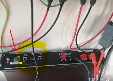

    Hola de nuevo, lo acabo de probar, sin batería, perfecto, con batería, enchufando algo que gasta más que lo que entra de las placas y OK, empieza a tirar de batería. Pero desde ayer que lo enchufe el icono, pentágono, de batería parpadea aunque supuestamente está llena. Eso no es normal no?
    Es un hexagono y parpadea porque hay comunicacion entre bateria e inversor.
