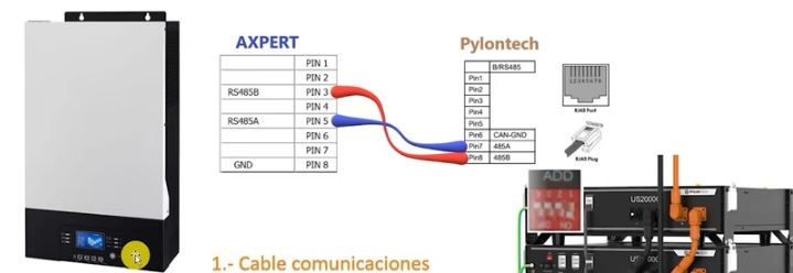

    Y por si acaso, el cable entre baterias lo tienes de link port 1 en la maestra a link port 0 en la esclava?

    Predeterminado Re: Fallo conexión VMIII y PYLONTECH US3000C
    Hola amigo
    Hay que instalar un cable de comunicacion, yo lo compre en bricomack, ( ya viene indicado en el cable la posicion ) el que lleva en la caja de cables no sirve
    Paso 1
    Apago el inversor
    Apago las pilonthec, empiezo desde la bateria de abajo
    introduzco el cabe en la bateria y despues en el inversor
    Paso 2
    Enciendo las baterias, empezando desde abajo hacia la master, ( la master tiene que tener el numero 1 en ON, las demas en 0 ),cuando estan encendidas, le doy 2 segundos al boton rojo, ahora se sincronizan
    Sin encender el inversor, me voy al parametro 5, elijo PYL, guardo
    Ahora enciendo en inversor, y me parpadea el icono de la bateria, esta perfecto, si da error 61, apagar el inversor, y las baterias, encender las baterias primero y despues el inversor
    Lo unico que ahora no puedo elejir la carga a las baterías, me imagino que lo hara el inversor de manera automatica, por que cambiando el parámetro 2, se baja siempre a 10A

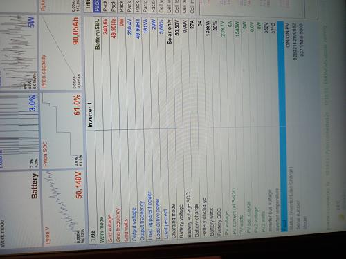

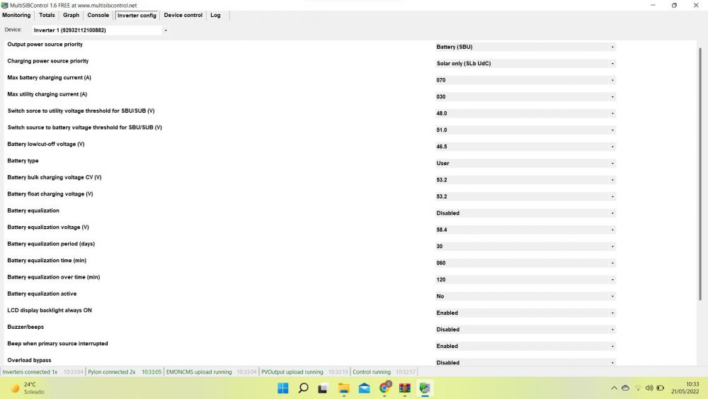

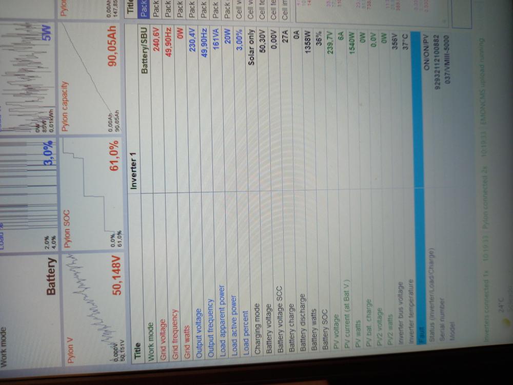

    SantiER está desconectado Forero
    may 2022
    68
    Es igual, es un maxII... no nos vale la comparacion de U1, U2.
    Pero seria interesante si algun usuario de VMIII del Bricomartc nos lee que posteara por aqui sus U1 y U2 y si la comunicacion por pylontech les funciona.

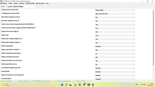

    Hola Tejota, he instalado multisibcontrol, y veo todo, inversor y baterías, también veo el soc de baterías y el soc que lee el inversor, adjunto foto, comprando la raspberry, el programa iccsolar obligaría al inversor hacer una lectura correcta? el otro día como el inversor leía 0% de batería teniendo 48,8V me empezó a trabajar el red gastando sin necesidad hablamos que los parametros estan en 46,5 y 53.2, entendiendo que no deberían haber entrado

    El ICM no le dice al inversor como estan las baterias. Te lo dice a ti y despues tu en el ICM haces los procesos q haya programados.
    Ha pasado a red porque tienes puesto el cambio a red a 48V. Aunque hayas visto 48.8V, seguramente entro alguna carga grande y lo hizo bajar a 48V los milisegundos suficientes para que el inversor pasara a modo line. Baja mas ese parametro para tener algo mas de margen pero cuando estas ya bajo minimos cualquier carga mediana te va a bajar el voltaje y conmutara.

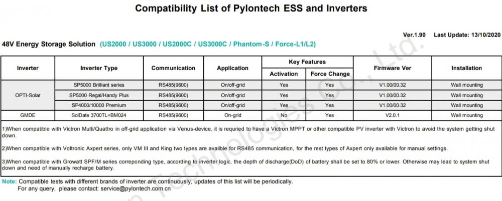

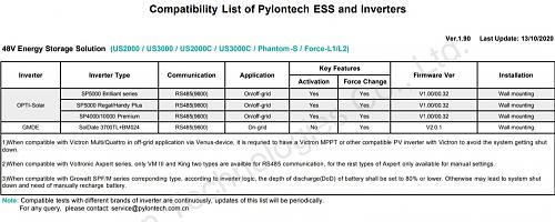

    Y temas de actualizaciones? Sabes cómo poder actualizar firmware de baterías? o VMIII? Vi un pdf de pylontech que dice algo de las versiones. Por eso me da que es mas el firmware de la pylon que del vmIII
    Lo pone en el punto 2 el tema de VMIII
    Fallo conexión VMIII y PYLONTECH US3000C-screenshot_20220521-174815_drive.jpg
    Mi gran dilema y que desajusta mi TOC de nacimiento es ver esa diferencia entre el SOC real y el SOC que lee el inversor, a mi me da la sensación que sólo lee como si hubiera una batería, no es consciente de que el voltaje que marca es de dos baterias de 3500W y eso hace que sólo lea como si fuera una. qué pensáis?
    Eso te pasa porque tratas el SOC como un dato que depende del voltaje cuando no es asi. El SOC no lo puede dar un voltaje por definicion. El SOC depende de muchos mas factores segun la bateria que sea, principalmente de los amperios que entran y salen, mas los que se quedan y no se cuentan, etc. Por eso en litio los BMS son los que saben el SOC exacto porque contean los amperios que entran y salen al voltaje del momento.
    En el inversor el SOC lo hace estimando el voltaje, no los amperios que entran y salen. Por eso no van a coincidir nunca. La estimacion del inversor la hace segun el algoritmo del chino que haya tableado: tanto voltaje sera mas o menos tanto SOC.
    El SOC real es el que da la bateria por sus BMS o monitores de baterias si fueran de plomo.
    EL ICM te dara a elegir si quieres ver el soc del inversor o de la bateria ya que dispondra de ambos. Si el inversor tuviera el U2 correcto con el cable entre bateria e inversor seria suficiente ya que el inversor sobreescribe los datos de voltaje y SOC propios por los que le manda la bateria.
    Si no consigues el U2, con el ICM es mas que suficiente para controlar el SOC real.

    Probarías hacer un upgrade del U2? ahora tengo 2.71, es imposible encontrar info sobre el tema, no entiendo que no se sepa nada, envié un correo a pylontech a ver si me resuelven algo, a ver si encuentro contacto de voltronic y avanzo un poco.
    El upgrade deberia ser responsabilidad de bricomartc. El usuario final no deberia hacerlo por los problemas que conllevan. Un flasheo fallido puede dejar inutilizado el display en caso del U2 y U1 en caso de que se flahsee el inversor.
    Despues esta el tema de que la gente se pone a upgradear con otros modelos y el resultado es el mismo: se cargan el aparato y el display.
    A ver si aparece alguien por aqui y confirma que con el 2.71 no puede usar modo PYL. Eso seria la prueba irrefutable que es lo que digo de fallo en 2.71.
    Cuando te han dicho en el bricomartc que pongas modo USE es que lo saben. Si no actuarian de otra manera.

  22. #97
    PedroValencia está desconectado Forero Junior
    may 2022
    18
    Yo he montado el cable
    el lado del inversor 3 y 5
    lado de bateria 8 y 7
    el 3 conecta con el 8, el 5 conecta con el 7.
    en la bateria se conecta al puerto RS485 NO al CAN
    Y funciona.
    Mi inversor es Voltronic axpert VMIII 5000W 48V
  23. #98
    may 2022
    68
    Cita Iniciado por PedroValencia Ver mensaje
    Y funciona.
    Me podrías facilitar versiones? U1 y U2
  24. #99
    may 2022
    18
    yo encontré la solucion en you tube
    videos de el almacen fotovoltaico
    Miniaturas adjuntadas Miniaturas adjuntadas Fallo conexión VMIII y PYLONTECH US3000C-comunicaciones.jpg
    Y funciona.
    Me parece todo estupendo.... podria indicarnos la numeracion que le pone en su VMIII en las pantallas siguientes:
    A esas pantallas se llega navegando con las flechas por el display.... Que le pone en U1 y U2??
