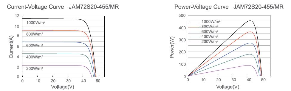

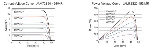

    aqui se puede ver en estas graficas, como con menos irradiacion baja la Imp y la potencia de placa
    con una irradiacion de 800Wm2 (las carcteristicas STC, las que estamos usando, vienen especificadas para 1000Wm) indican que con 800Wm2 vendrian a cosecharr ~360Wm2 y nos darian unos 8 - 9A cada serie (dentro de los 18A del MPP
    en estos casos de haber elegido placas de 350W con 8-9A de Imp hubiera sido la mejor opcion para poner dos series en paralelo hasta alcanzar ese 20 - 30% de incremento de potencia de placa recomendadao por el fabricante, con lo que el aprovechamiento tanto de placas como del MPPT fuera el mas optimo
    la cuestion es: -> conocida la intensidad de entrada recomendada por el fabricante del MPPT, ajustar si con una serie o con maas e ir haciendo el calculo aumentando el nº de placas a poner en serie de manera que su Voc no sobrepase el Voc del MPPT ni que la potencia de placas supere es 25 - 30% del valor recomendado por el fabricante.

    También he visto algo así en un manual de Axpert MKS 5000W 48V. También decía "max pv input power" 4500W. Eso significa un máximo de 10A a 450V, o de 20A a 225V. Existe un patron, a la entrada del MPPT.
    Otros manuales que he visto (Victron, Growatt) hasta ahora tienen limites como asi. Pero solo soy un teorico, por el momento :-)
    sep 2021
    madrid
    559
    BaronVerde está desconectado Forero
    mar 2022
    Isla de La Palma
    81
    Predeterminado Re: instalacion placas
    Seguro ? Este inversor tiene un rango de 60 hasta 115V ... ? Por supuesto funciona con corrientes más altas para la misma potencia en kw a la entrada MPPT.
    Pensaba que tu inversor tenía un rango MPPT de 120-450V ?
    sep 2021
    madrid
    559
    nooo el mio es de 120 a 450vdc es el mks II 5k
    el manual de la web esta mal encontre este que esta bien
    https://climasolar.es/wp-content/upl...nic-MKS-II.pdf
    y perdonad mi dureza de coco, pone lo de los 18A , pero no llego a entender esta limitacion entre todo el conjunto de caracteristicas del inversor
    comprendo el limite de arranque de los 120 a 450vdc, los 80a del regulador y entradas y salidas, pero me quedo cuando veo lo de los 18a y no se de donde viene y porque de este limite ,cuando si haces los calculos de strings todos cuadran bien.
    en fin lo siento por mi insapiencia
    gracias
