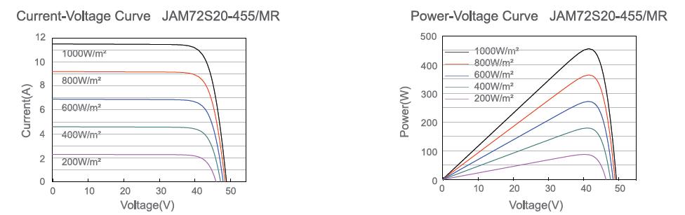

hola a todos , hace poco compre mas placas para ampliar las que ya tenia 8
estas son 12 de 450w y son para un inversor hibrido de 5000w 48v, 500vdc y 80A creo que es el mks III
la cuestion es que tengo dudas si ponerlas en una serie de 5 ,en 2 paralelos (lo siento me lio con los strings nunca se si son los paralelos o las series)
o si hay otra configuracion posible.
gracias por vuestras aportaciones
