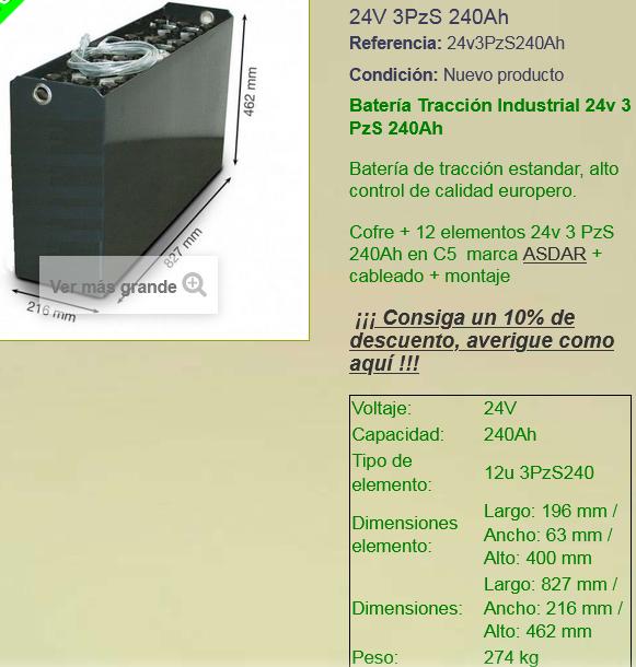

    En las baterías me he equivocado creían que era de 400 ah pero son de 240ah las compré hace cinco años de segunda mano cuando empecé
    Características
    HAWKER
    24v 3 pzs 240
    5 h - 240 AH5 - 24v
    Esto es lo que ponía en la etiqueta

    Esa bateria puede que sea una bateria de traccion para carretillas, traspalets ... esos vasos pueden venir en un cofre estanco pero al ser de segunda mano ... las dan 1.500 ciclos de descarga al 80%.
    La configuracion que subes del hibrido indica que esa bateria se ha cargado a unas tensiones de 27,5V en Flotacion, 28,5V en Absorcion y 29.2V en Ecualizacion
    La tension de ecualizacion ha sido muy baja con lo que la sulfatacion puede haberla afectado bastante, desconociendo el hibrido en concreto que tienes, esto puede haber sido por un desconocimiento en la programacion de estos valores o porque el hibrido siga con los parametros de fabrica (suelen venir para baterias de GEL/Agm que no pueden superar 28.8 -29.6V
    Para empezar modifica los parametros que ahora tienes por estos, las tensines seran mas adecuadas a tu tipo de bateria y ecualizaras todos los dias a 31 voltios cuando tengamos mas datos ya ajustaremos uno a uno todos los parametros
    26. 28.8v. Cu . . .es la tension dela etapa de Absorcion
    27. 27.6v. Flu . . .es la tension dela etapa de Flotaciones
    29. 22.5v. Cou . . .es la tension a la que parara el inversor por tension de bateria baja
    30. EEn . . . . . . . .ecualizcion automatica activada
    31. 31 Eu . . . . . es la tension de ecualizacion, de momento la dejaremos a 31V
    33. 60. . . . . . . . . tiempo de ecualizacion en minutos
    34. 120. . . . . . . . si la ecualizacion ha sido interrumpida por baja produccion de paneles cuando pueda . . . . . . . . . . . . . . . proseguirá pero parara a los 120 minutos de haber comenzado la primera vez
    35. 01 d . . . . . . ecualizara todos los dias, -> ya que no habr a ecualizado nunca
    36. Ads . . . . . . . cualizacion Automatica segun #35, ( al estar en 1 ó 01 cada diaria)
    estos parametros son independientes de que tengas o no red /grupo
    Con esa bateria 240Ah 24V completamente cargada y en buenas condiciones tendrias una disponibilidad de unos 4000 - 4500Wh, que segun indicas que consumes (2000Wh dia) tendrias cubiertos dos dias sin sol.
    Antes de embarcarte en compras seria interesnte conocer mejor el estado real de esa bateria, mide la tension y densidad de cada uno de los vasos y la subes.
    Puede que sea esta:
    Última edición por solflitos; 10/01/2022 a las 20:34

    Puede que sea esta:
Nombre: screenhunter4271.jpg
Visitas: 61
Tamaño: 49,1 KB
    Si solflitos son esas
    Voy a poner esos parámetros y ya te digo algo
