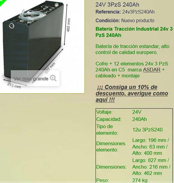

Esa bateria puede que sea una bateria de traccion para carretillas, traspalets ... esos vasos pueden venir en un cofre estanco pero al ser de segunda mano ... las dan 1.500 ciclos de descarga al 80%.

Con esa bateria 240Ah 24V completamente cargada y en buenas condiciones tendrias una disponibilidad de unos 4000 - 4500Wh, que segun indicas que consumes (2000Wh dia) tendrias cubiertos dos dias sin sol.
Antes de embarcarte en compras seria interesnte conocer mejor el estado real de esa bateria, mide la tension y densidad de cada uno de los vasos y la subes.
Puede que sea esta:
Archivo adjunto 26332
