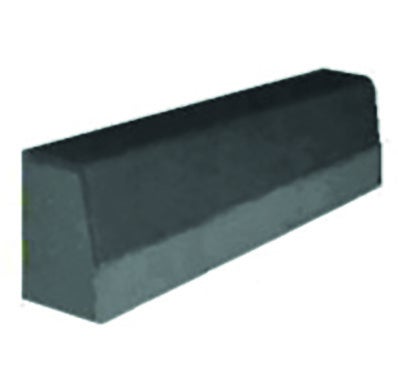

    Predeterminado Re: Bloques suelo Hormigon
    Nombre:  bordillo_cemento_bicapa_gris_x_x_cm_10846185_mainpicturecode.jpg
Visitas: 926
Tamaño: 7,6 KB
    Este bordillo por ejemplo pesa 80kg.
    Luego tienes formulas para poder calcular la fuerza del viento y saber que lastre es necesario para que no te salga volando.

    si, ese es de 1 metro. Estoy buscando de 50 cm , que pesan unos 40 Kg , con 4 de esos ,mas le peso de las placas... serian unos 220 Kg....
    El caso es que no encuentro dónde encontrar los de medio metro.

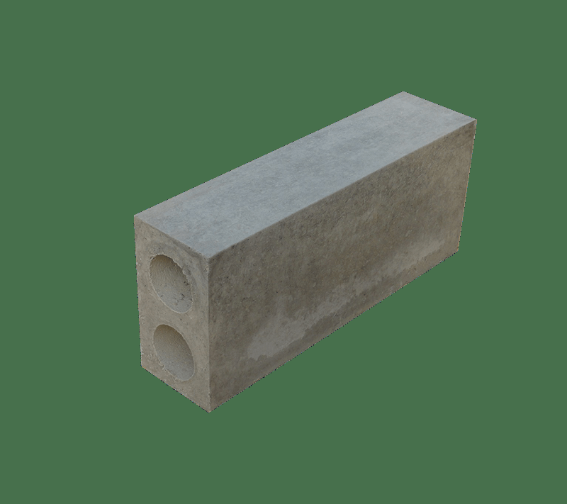

    Cita Iniciado por CarlosRR Ver mensaje
    vamos, q no encuentro los de medio metro, que serina los apropiados
    Pero has pedido si tienen de estos que son huecos? (bueno que llevan unos vacios a lo largo).
    Yo me preguntaba porque sirven estos huecos.
    Y quizas, es para facilitar el corte a medida.
    Tengo yo unos parecidos, pero son bisoteados.

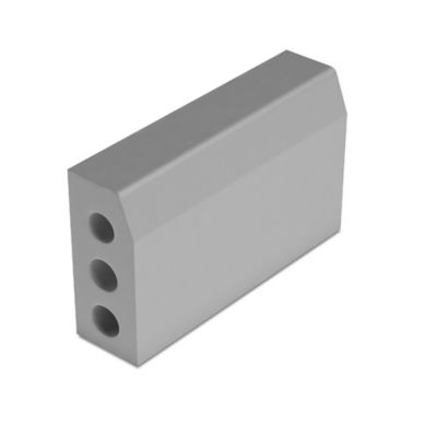

    Son estos
    Nombre:  bloque hueco.jpeg
Visitas: 712
Tamaño: 5,0 KB
    Con google, pones "Sardinel en concreto".
    Pienso que como los ladrillos de hormigon, con un cincel dandole la vuelta, y un golpe seco, tienen que romperse en el trazado.

    Hola, no he mirado los que tiene hueco, en ppio los he desestimado por pesar menos que un bloque de hormigón solido. Aunque también les echare un vistazo
    pues si no encuentro los de medio metro igual es lo que hago... el problema es traer bloques de 80 KG hasta la terraza, peor bueno, a ver como podría apáñarmelo

    murcia
    4.427
    Con la palabra,""sardinel en concreto""" he buscado en google, y me salian a 92kgs los de metro.
    Me gustan mas los huecos, porque me da mas confianza de colocar un hierro o una barilla dentro que taladrar + taco metallico o quimico.
    He visto en este mismo foro, unas fotos de campo solar destrozado, y se apreciaba que unos bloques se habian soltado de la estructura (taladros).
    Subir los bloques: Cortar los bloques "abajo" ==>mitad de peso.
    Si el peso es insuficiente, rellenar los huecos (con su barilla de hierro colocada), con mortero.

    supongo que buscas bordillos de acera tipo esto https://www.bricomart.es/bordillo-bi...-10920210.html (50cm 33kg)
    o esto https://www.bricomart.es/bordillo-ce...-10756774.html tipo esto (ya de 1m y 43Kg)
    También he visto alguno que usan viguetas tipo esto https://www.bricomart.es/vigueta-de-...-10921736.html
    una delante y otra detrás (en paralelo) y atornillan la estructura ahí, aunque son más difíciles de 'manejar'
