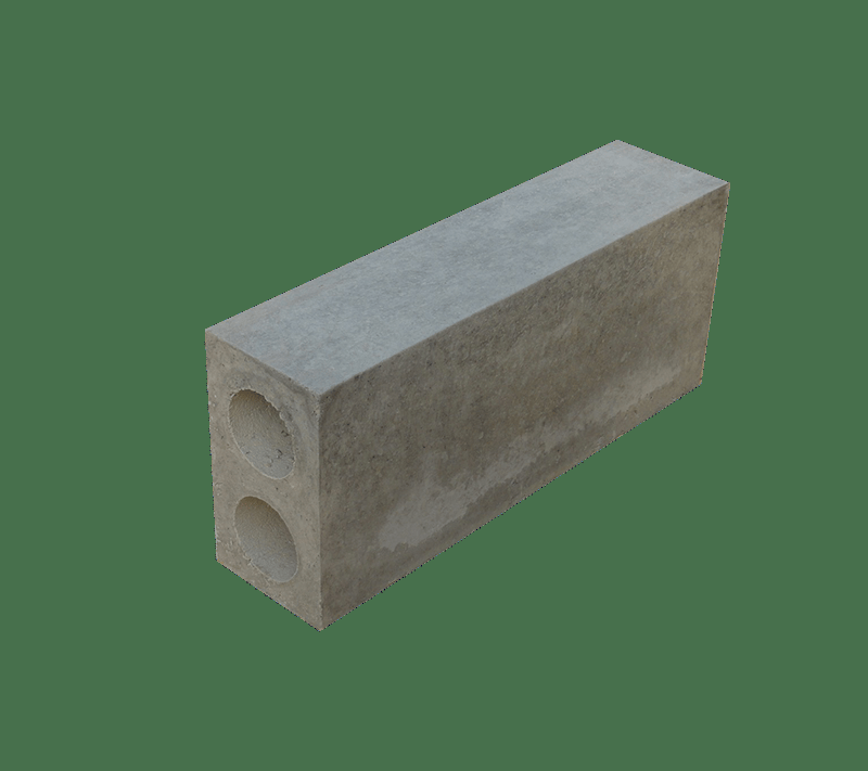

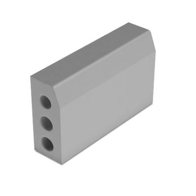

Pero has pedido si tienen de estos que son huecos? (bueno que llevan unos vacios a lo largo).
Yo me preguntaba porque sirven estos huecos.
Y quizas, es para facilitar el corte a medida.
Tengo yo unos parecidos, pero son bisoteados.
Archivo adjunto 26202
Son estos
Archivo adjunto 26203
Con google, pones "Sardinel en concreto".
Pienso que como los ladrillos de hormigon, con un cincel dandole la vuelta, y un golpe seco, tienen que romperse en el trazado.

Con la palabra,""sardinel en concreto""" he buscado en google, y me salian a 92kgs los de metro.
Me gustan mas los huecos, porque me da mas confianza de colocar un hierro o una barilla dentro que taladrar + taco metallico o quimico.
He visto en este mismo foro, unas fotos de campo solar destrozado, y se apreciaba que unos bloques se habian soltado de la estructura (taladros).
Subir los bloques: Cortar los bloques "abajo" ==>mitad de peso.
Si el peso es insuficiente, rellenar los huecos (con su barilla de hierro colocada), con mortero.

La verdad es que con tal de no taladran tb lo veo coló buena opción , meter por los agujeros el listón y si acaso rellenar los agujeros con mortero .
Si encuentras donde comprarlo dímelo porfa .
Si, esos son , pero no están en stock … aún así voy a ver si encuentro algo parecido con agujeros para meter por allí los listones . Si encuentras dónde comprarlos dímelo por favor
